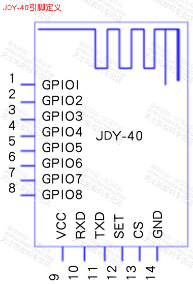

各位大神好,本人小白一枚。想自己搞个多功能玩具车的玩具玩下,想通过两个单片机之间的无线信息互传来实现远程(50m左右距离)控制,好比单片机A的P1.1-P1.7的几个口数据能传送到单片机B的P1.1-P1.7的几个口,期间 ...

ID:707196 发表于 2020-3-12 18:38
实现IO状态透传,这种模块基本是没有的。应该搞个MCU+无线模块,MCU读出IO口的状态,形成串口数据,通过无线模块发送到对方,对方再通过MCU还原IO口状态

ID:94031 发表于 2020-3-12 15:52
hd666 发表于 2020-3-12 15:05
大神你好,我查找了下那个宝上面的透传模块,很多都是带GP01-GP08引脚,这些是不是需要我们编写好不同状 ...
根据你的回复,你对透传并不了解,透传就是a单片机通过串口把指令传给b单片机,b单片机根据收到指令解码执行。

ID:706963 发表于 2020-3-12 15:05
xuyaqi 发表于 2020-3-12 14:25
现在宝上有很多串口透传模块可以用来进行无线通信,自己可以搜一下。软件协议要自己搞。
大神你好,我查找了下那个宝上面的透传模块,很多都是带GP01-GP08引脚,这些是不是需要我们编写好不同状态下每个引脚的高低电平,好比说我们每次给过去的信号都要带GP01-GP08的全部状态。好比说GP01控制前进,那我们发送的信号是10000000,还是说GP01是可以单独控制的?软件协议不是很懂,百度了下说的很复杂。可能要麻烦大神帮我普及下,谢谢
