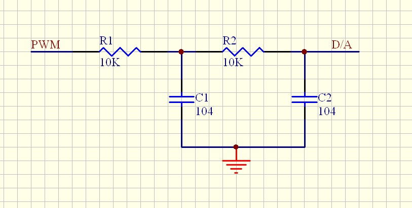

PWM信号转D/A用RC电路可靠吗?有没有其他的方法或者专用芯片?
查看数: 3178 | 评论数: 6 | 收藏 0
发布时间: 2020-3-14 11:57
PWM信号转D/A用RC电路可靠不吗?还有没有其他的方法?有什么IC,PWM信号输入D/A输出的芯片吗?
ID:213173 发表于 2020-3-14 19:45
PWM经两级高通滤波器给运放或比较器提供一个比较电压完全没有问题。问题是PWM输出端的内阻在高电平和低电平时基本一致,否则不可能得到想要的结果。准双向口模式肯定不行,要设置推挽模式。
ID:596446 发表于 2020-3-14 17:14
这个还有相应延时问题
ID:316880 发表于 2020-3-14 14:55
Y_G_G 发表于 2020-3-14 13:49
这种所谓的DA只是输出一个大概可以控制的电压而已,并没有什么精度可言
真正的DA是按照数量量输出电压的
用途就是给运放或比较器提供一个比较电压
ID:316880 发表于 2020-3-14 14:54
51hei**1140 发表于 2020-3-14 13:20
你好!
你这个最终是作为什么用途?
给运放或比较器做比较的,希望这个电压不要波动太厉害
真正的DA是按照数量量输出电压的
真正的DAC芯片是类似于MCP4725这样的输出mV级别电压的IC
如果你想要把数字量转换成模拟量,这IC还可以,几块钱,精度为12位
但我不知道你要干嘛
ID:648281 发表于 2020-3-14 13:20
你好!
你这个最终是作为什么用途?
