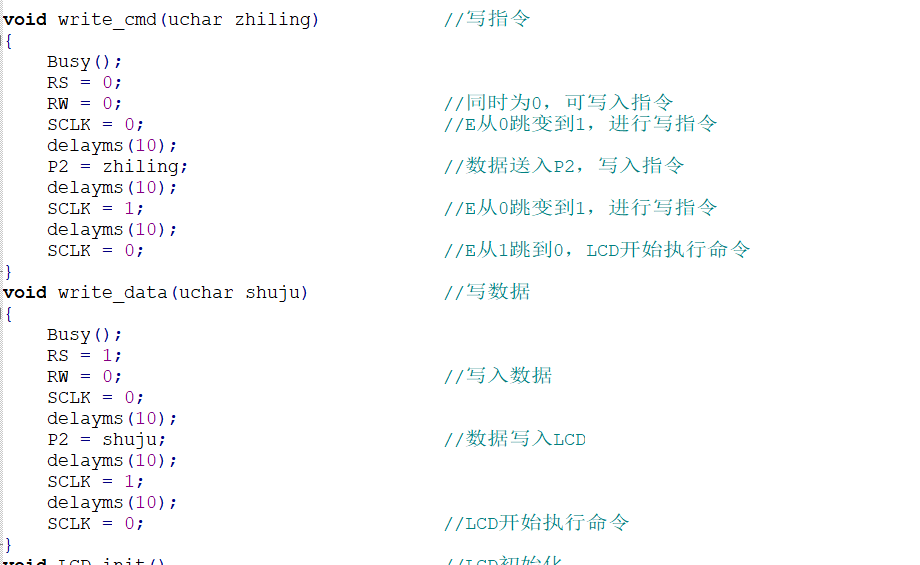

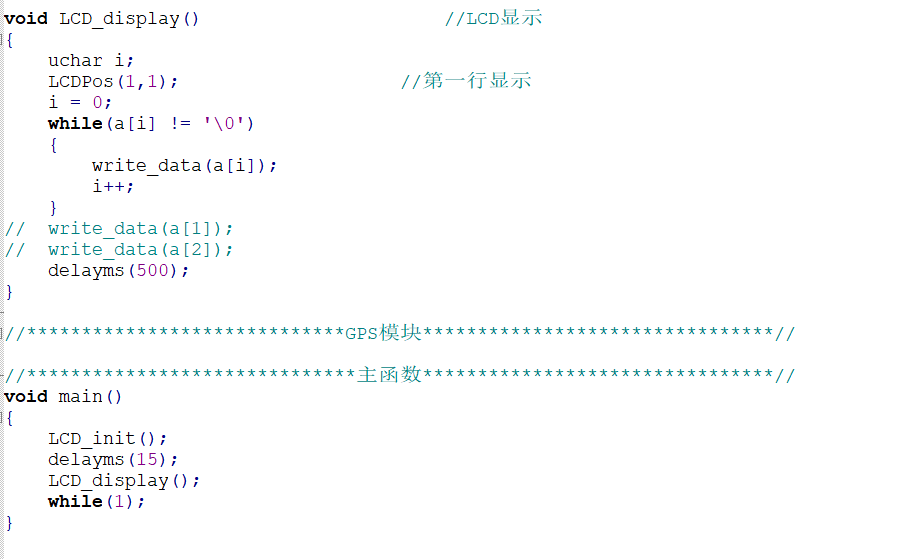

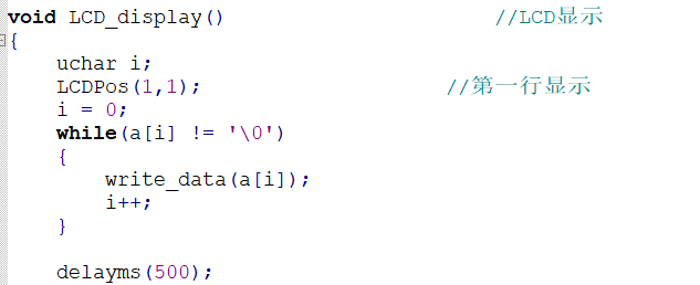

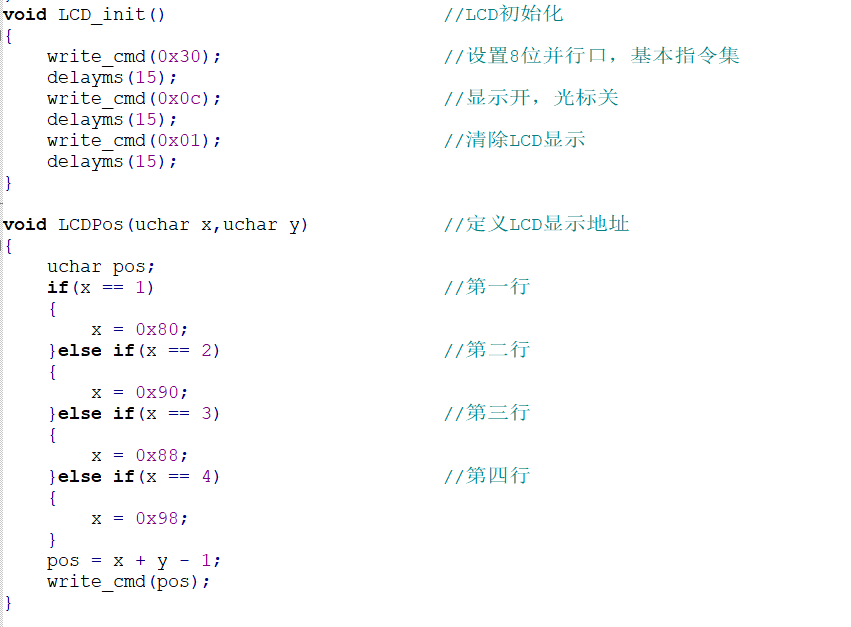

使用12864想显示速度两个字,但是下载之后只显示一个速字,怎么解决?贴上数组和显示函数了,其他的都是程序化的函数就不贴了

我大胆猜测一下,也许问题出在你没贴出来的所谓的程序化的函数上,看那调用显示函数的架势是用的带字库的12864吧,难道是后面那个字液晶屏没收到?可以试一下只显一个字或多几个字看看又是什么情况,有多年设计经验的人往往也会在一些小问题上翻船,定向思维作怪,老认为那里对的,然后就一笔带过了,恰好就是那里有问题。然后个人建议在提问题或回复的时候尽量多提供一些信息便于别人帮你分析,不同的条件会出现很多想象不到的问题。不是要疯了这样的,对问题毫无帮助,静下心来找原因,多分析一下总能找到问题所在。

信息量有点少。只显示"速"字还是"度"字呀,实际显示是不是在你想要的显示屏坐标位置?
