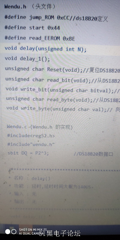

wendu.h是什么?也不像头文件啊 求帮助
查看数: 2001 | 评论数: 5 | 收藏 0
发布时间: 2020-3-16 20:04
最开头的wendu.h是什么啊 也不像头文件啊
ID:707815 发表于 2020-3-17 11:28
DS18B20传感器,采集温度数据,而且还是p2.3,只不过是人家自己封装,命名的
ID:709967 发表于 2020-3-17 11:08
温度传感器ds18b20的驱动接口文件。一般xxx.h是头文件,应该还有xxx.c文件配合。不过这个头文件写的并不是很规范就是。
ID:452950 发表于 2020-3-17 10:47
模块化编程,把有关温度的c程序单独拿出来,头文件包含在main.c里面
ID:405033 发表于 2020-3-17 10:12
就是个头文件吧,那行字应该没啥用(下面都有include wendu.h了,说明是个头文件)
ID:213173 发表于 2020-3-17 06:47
.H后缀名文件就是头文件,其中也可能包含其他头文件。
