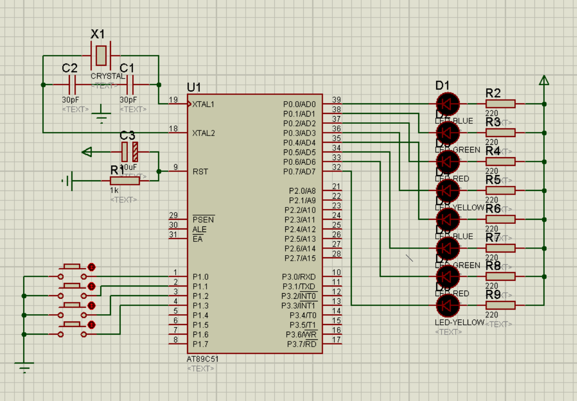

C51单片机按键添加防抖动延时后,其他按键就无效了?
查看数: 2829 | 评论数: 6 | 收藏 0
发布时间: 2020-3-18 20:28
K1添加防抖动延时后,其他按键就无效了,但是不添加的话,按一下会跳好多个 单片机代码如下 #include<reg51.h> #include<intrins.h> sbit K1=P1^0; sbit K2=P1^1; sbit K3=P1^2; sbit K4=P1^3; un ...

ID:704397 发表于 2020-3-19 18:14
wulin 发表于 2020-3-19 08:50
在你的程序中K1按一下会跳好多次是因为移位能够观察到,K2~K4也跳好多次只不过内容不变你观察不到。添加一 ...
可以了可以了,谢谢谢谢
ID:704397 发表于 2020-3-19 18:13
lovexulu 发表于 2020-3-18 22:22
这图上上电复位认真的吗?防抖不会令其他按键失效,一定是写错了,最常见防抖是delay(x);if。。。。
好的,谢谢
ID:213173 发表于 2020-3-19 08:50
在你的程序中K1按一下会跳好多次是因为移位能够观察到,K2~K4也跳好多次只不过内容不变你观察不到。添加一个标志flag并不能防抖动。修改如下:
  1. #include<reg51.h>
  2. #include<intrins.h>
  3. sbit K1=P1^0;
  4. sbit K2=P1^1;
  5. sbit K3=P1^2;
  6. sbit K4=P1^3;
  7. bit flag=0;
  8. bit sign=0;
  9. void delay(unsigned int x)
  10. {
  11.         unsigned int i,j;
  12.         for(i=x;i>0;i--)
  13.                 for(j=110;j>0;j--);
  14. }
  15. void main(void)
  16. {
  17.         while(1)
  18.         {
  19.                 if((P1&0x0f)!=0x0f)
  20.                 {
  21.                         delay(10);
  22.                         if((P1&0x0f)!=0x0f && sign==0)
  23.                         {
  24.                                 sign=1;
  25.                                 if(K2==0)
  26.                                 {
  27.                                         flag=0;
  28.                                         P0=0xf0;
  29.                                 }
  30.                                 else if(K3==0)
  31.                                 {
  32.                                         flag=0;
  33.                                         P0=0x0f;
  34.                                 }
  35.                                 else if(K4==0)
  36.                                 {
  37.                                         flag=0;
  38.                                         P0=0xff;
  39.                                 }
  40.                                 else if(K1==0)
  41.                                 {
  42.                                         if(flag==0)
  43.                                         {
  44.                                                 P0=0xfe;
  45.                                                 flag=1;
  46.                                         }
  47.                                         else P0=_crol_(P0,1);
  48.                                 }
  49.                         }
  50.                 }
  51.                 else sign=0;
  52.         }
  53. }
