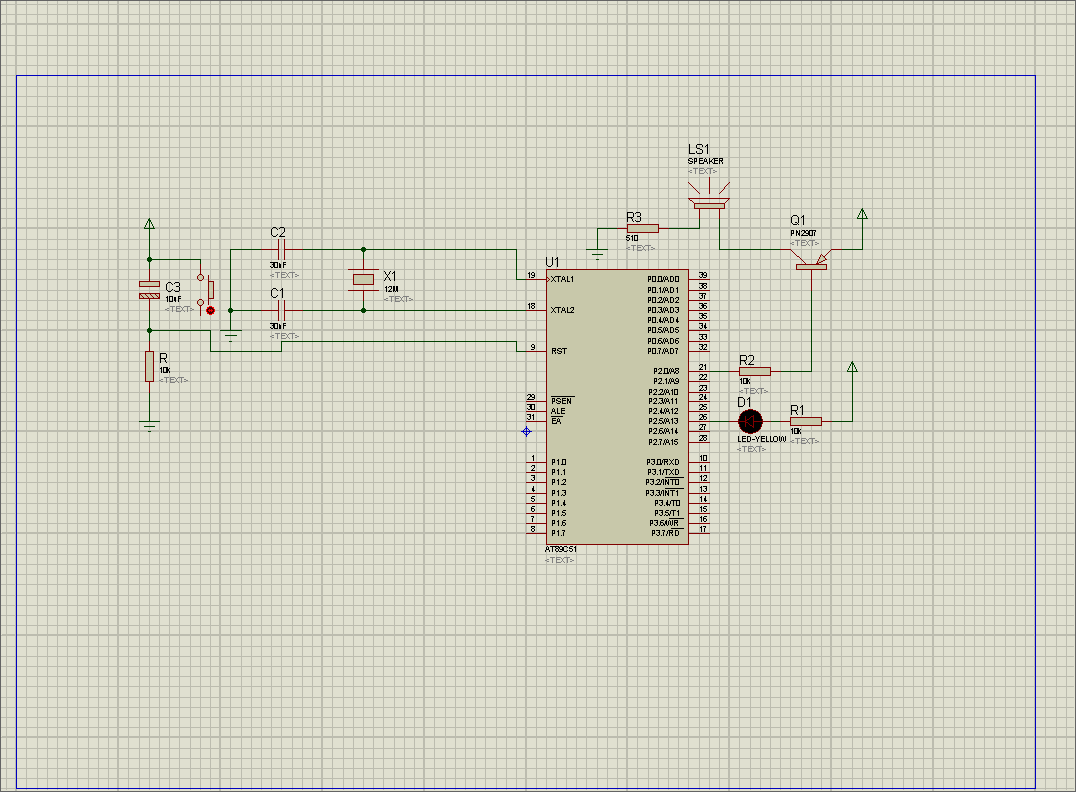

程序要怎么写才能让蜂鸣器响,LED亮0.5s,刚刚学这个不太懂麻烦大家了

若是无源蜂鸣器的话,需要用定时器产生一个pwm波来驱动,pwm波的频率决定发生频率
ID:712335 发表于 2020-3-20 22:16
写一个延迟函数就行了
ID:711282 发表于 2020-3-20 20:48

ID:277948 发表于 2020-3-20 18:46
建议用定时器去做,利用定时中断来控制LED
ID:452950 发表于 2020-3-20 17:29
#include <reg52.h>
sbit BUFFER =P2^5;
sbit LED = P2^0;
void DELAYMS(unsigned int z)
        unsigned int x,y;
        for(x=z;x>0;x--)
                for(y=110;y>0;y--);
main()
  LED=0;
BUFFER=0;
  DELAYMS(500);   //你可以写一个延时函数,或者找一个
  LED=1;
  BUFFER=1;
  DELAYMS(500);
}//这里要延时两次,才能让蜂鸣器间断和灯闪烁
ID:452950 发表于 2020-3-20 17:00
板凳是对的,找个延时函数,然后把循环体放进主程序入口就能用了。
