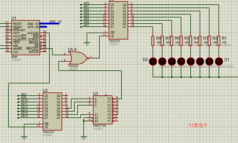

基于8086的流水灯展示及代码 1.源程序:loop_LEDS.asm 2.可执行文件:loop_LEDS.COM 3.源程序最好生成com文件,PROTEUS对EXE文件支持不好 4.可用EMU8086软件生成 5.PROTEUS版本:7.5 SP3 仿真原理图如下( ...
ID:1083849 发表于 2023-6-14 18:08
怎么仿真小灯全亮了,不是流水灯
ID:787100 发表于 2020-6-22 22:28
电阻改小就行
ID:787100 发表于 2020-6-22 21:25
只亮两个灯啊
