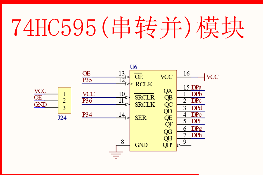

error C231: 'RCLK': redefinition关于单片机8*8_LED点阵点亮第一个灯报错问题
查看数: 11216 | 评论数: 5 | 收藏 0
发布时间: 2020-3-21 21:22
大佬们 我想请问为什么我老是出现一个报错:..\user\includes.h(20): error C231: 'RCLK': redefinition代码示例: 自己定义的文件: #ifndef _INCLUDES_H_ #define _INCLUDES_H_ #include<reg52.h> #inc ...

ID:213173 发表于 2020-3-24 17:43
程序中sbit RCLK = P3^5;需要重新命名,因为与头文件#include<reg52.h>里的寄存器命名重名sbit RCLK   = T2CON^5;,沙发的建议行不通,会导致595工作不正常。建议改为sbit LCLK = P3^5;,程序中的名称也要一道改成LCLK。
ID:704738 发表于 2020-3-24 16:32
csmyldl 发表于 2020-3-22 02:58
把程序中的所有RCLK改为SRCLK就行了
请问为什么?RCLK用的是P3^5 ,如果都改成了SRCLK 那P3^5谁用?不是出现重复定义吗
