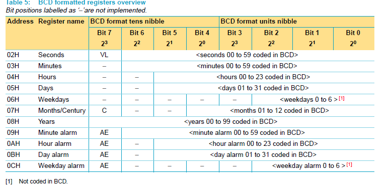

芯片手册中关于week(星期)的数据类型与其他的时,分,年,月的数据类型有所区别,标注写着week的数值是0~6且not in BCD code,那是不是说我的读取跟写入的时候直接用10进制的数来操作就行了,因为我现在写入时分年 ...

ID:601478 发表于 2020-3-25 14:05
hhhh001215 发表于 2020-3-24 14:50
我很好奇。0-6的取值范围其实BCD状态与hex状态是一样的
因为不知道它内部星期数加一的时候是0~6还是1~7,所以我现在还没写设置星期的函数,为此我把两块8563芯片的星期分别设置为6和7,看看明天取出来的是啥才知道
