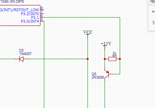

STC单片机引脚可以输入15V吗
查看数: 3193 | 评论数: 7 | 收藏 0
发布时间: 2020-3-25 01:51
P3.1低电平的时候,三极管导通B极电阻限流1毫安,这样会烧引脚吗?
ID:475247 发表于 2020-3-25 11:07
正确做法是在单片机与三极管B极间串一颗电阻
ID:388929 发表于 2020-3-25 11:07
wulin 发表于 2020-3-25 06:25
此电路P3.1脚在任何电平状态下都将承受+15V电源经Q5发射结施加的15-0.7V电压,与R5大小无关,其损坏的可能 ...
哈哈,你这个回复跳皮了
ID:420836 发表于 2020-3-25 09:40
大多数单片机的数据表中都具有类似的规格,例如-0.5V至VCC + 0.5V。 不支持超出此范围。
ID:697917 发表于 2020-3-25 08:40
严重超出引脚承受电压。为什么要这么设计呢。
ID:235200 发表于 2020-3-25 07:52
基极还要加一个电阻
ID:213173 发表于 2020-3-25 06:25
此电路P3.1脚在任何电平状态下都将承受+15V电源经Q5发射结施加的15-0.7V电压,与R5大小无关,其损坏的可能性99.9999%。
ID:692132 发表于 2020-3-25 05:46
这个电路设计不合理,单片机工作电压在5Ⅴ或以下,怎么能让三极管截止?换成NPN型三极管与单片机相连,重新设计电路吧。
