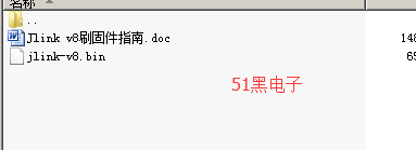

今天插上jlink,电脑提示不能识别,发现灯也不亮了,上网查找发现很可能是固件丢失,打开上盖,如图 擦除芯片并进入编程模式1.使用USB线连接JLINK与PC机,以提供JLINK工作电源2.  短接图中ERASE的两个过孔 ...

不行,最后一步write flash不会变有效,我也是这样
