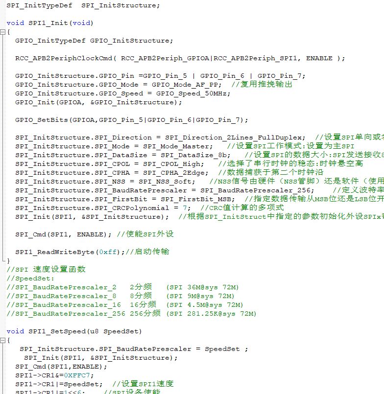

stm32检测不到nrf24l01
查看数: 2818 | 评论数: 0 | 收藏 1
发布时间: 2020-3-26 20:12
程序我看了好几天了,一直没找出什么毛病,但单片机就是一直检测不到nrf24l01,板子是最小系统板不存在其他元件干扰,我觉得应该是管脚配置的问题,请各位老哥看看这样对不对
