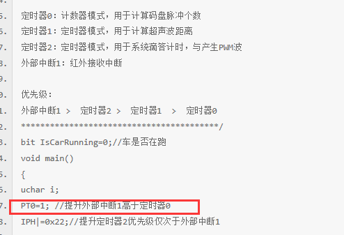

优先级: 外部中断1 >  定时器2 >  定时器1  >  定时器0 *****************************************/ bit IsCarRunning=0;//车是否在跑 void main() { uchar ...

按你这样说的话,我那个程序上写的ip余iph是不是有错误啊

有人不 ?求解答 我的理解不应该是哪一位置1哪一位优先级就高吗
中断分优先级,同级分优先顺序。如果没有特殊需求,特别是同级中断最好按默认优先顺序使用中断。随意使用再靠分级会造成超过分级数无法操作。
不同MCU中断分级数也可能不同。按楼主需求:外部中断1 >  定时器2 >  定时器1  >  定时器0
以STC89C52RC为例设置 IPH=0x24; IP=0x0c;
