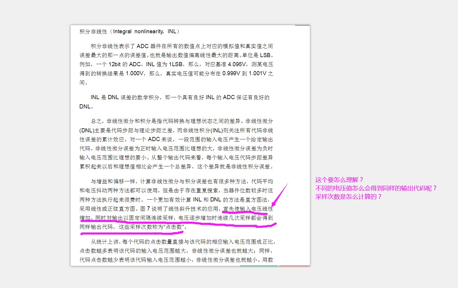

ADC的iINL和DNL几个问题------如图或链接 https://wenku.baidu.com/view/5e845ffbc8d376eeaeaa31b2.html

明白了。谢谢。精度和分辨率是不是一个概念啊
ID:401564 发表于 2020-3-30 15:20
都说这是芯片设计人员的事了,你只要知道:一次有效的ADC结果得到的数字量和实际上应该得到的数字量是有差别的,你只要知道怎么去消除或者减小这个误差就可以了
其它的东西你学不完的,一个ADC元件的参数太多了,你关心的就是精度和分辨率,工作电压,参考电压这些主要参数就可以了

不是   说的是一个最大的LSB偏差  一个是累积的误差  搞得一头雾水了
ID:401564 发表于 2020-3-27 15:45
这是ADC芯片的一个性能,那是芯片设计人员的事,跟咱们没有关系的了
一个ADC结果,所有的误差加一起,误差5个数字量都是正常的,但并不是每次都是多出5个数字量或者少于5数字量
所以,ADC进行64次或者128, 然后平均,结果就差不多了
或者,ADC进行130次,然后先减去最大值和最小值,再平均,那就更好了
