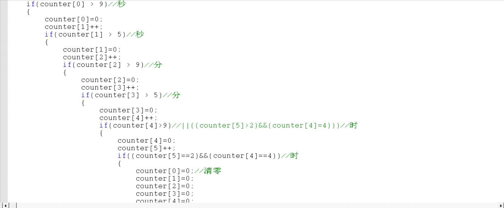

我要让这个单片机程序显示到24小时然后清零 这段哪里错了吗?

首先感谢进来看的朋友,表示感谢。 作为一名新手,在写LED数码管显示的时候遇到了问题,所以特意来向您们请教的 请问 我要让这个程序显示到24小时然后清零 这段哪里错了吗?

liyongan_1985 发表于 2020-3-28 21:55
if(counter[4]>9)才会执行里面的语句,而counter[4]==4,永远无法满足。
感谢指导  问题解决了

liyongan_1985 发表于 2020-3-28 21:56
将if((counter[5]==2)&&counter[4]==4)写在if(counter[4]>9)的外面
感谢指导 问题解决了

ID:123289 发表于 2020-3-28 22:10
1、您不可以与们联用,没有“您们”。
2、判断时的时候,只发生在秒=00,分=00,时的个位=0的时刻,这时候时的个为永远不会=4,(已被你清0),也即这个判断永远不会成立(为真),
