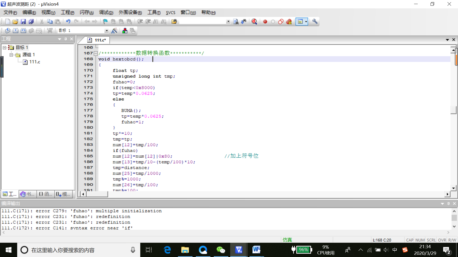

‘fuhao’出现多次初始化、重新定义,该怎么解决?求各路大神指教

csmyldl 发表于 2020-3-30 01:34
找了半天未发现你的变量fuhao在哪定义,倒是发现你的转换程序hextobcd()后面多了一个分号
大佬,这应该怎么定义的?我是自学新手,很多都不懂,请大佬指教

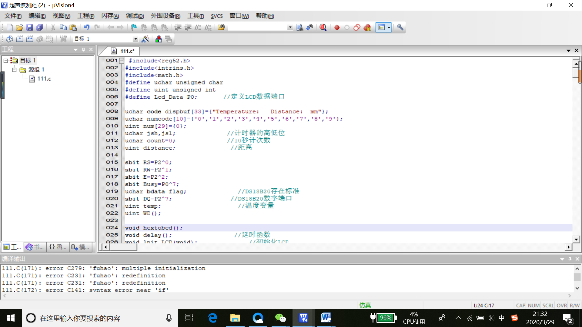

ID:619787 发表于 2020-3-30 14:29
你没有定义变量吧
ID:701275 发表于 2020-3-30 14:19
sduking 发表于 2020-3-30 10:23
fuhao变量没有定义类型
应该怎么写呢?
应该怎么写呢?

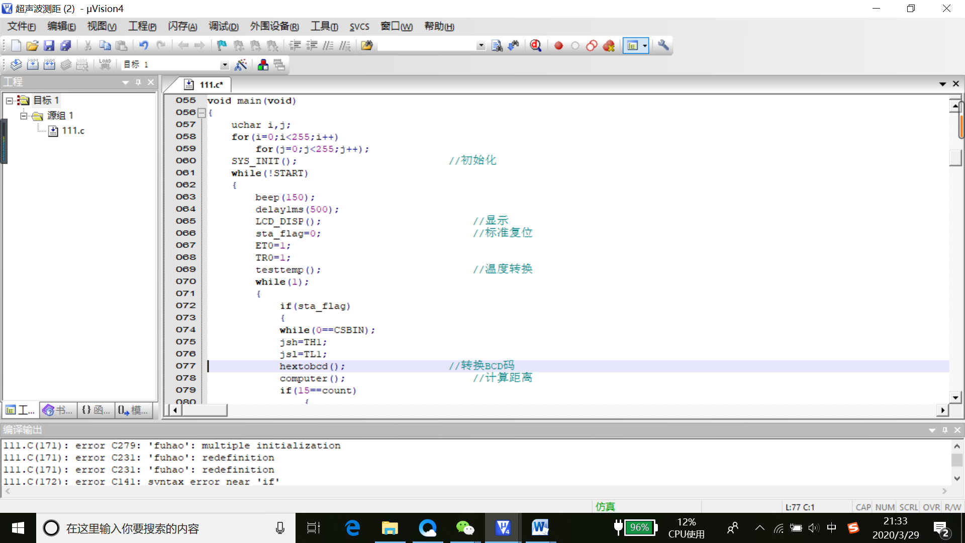

xianming 发表于 2020-3-30 09:18
你需要把函数的定义放在调用的前面,这是c语言的规定。不放前面还可以声明
所以应该怎么写呢?在哪里写?
fuhao变量没有定义类型
应该在哪些地方加上‘fuhao’的定义才不会出错呢?
所以应该在哪些地方定义‘fuhao’
ID:602576 发表于 2020-3-30 10:23
fuhao变量没有定义类型
