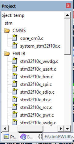

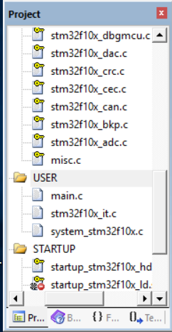

求求各位keil5 stm32大神们讲解啊 keil5 编译时出现keil5 编译时出.\Objects\temp.sct(7): error: L6235E: More than one section matches selector - cannot all be FIRST/LAST.,但是我的启动文件中的.s 文件只 ...
ID:718063 发表于 2020-3-30 16:14
我已经关掉了,而且只有一个的时候也这样,好多次了
ID:633559 发表于 2020-3-30 14:06
这就有两个了呀
