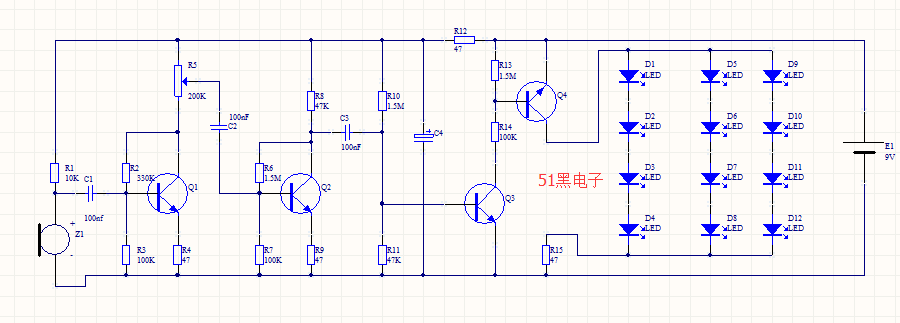

一款比较实用的声控灯线路板,PCB和原理图都有,可以自己动手制作,很有趣

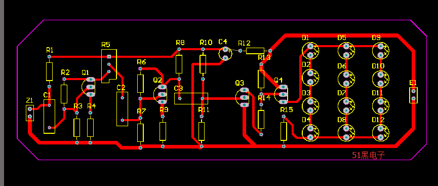

一款比较实用的声控灯线路板,PCB和原理图都有,可以自己动手制作,很有趣 Altium Designer画的原理图和PCB图如下:(51hei附件中可下载工程文件)

pcb工艺有待提高。。。惨不忍睹啊。。

Q4画的有点问题吧
ID:914631 发表于 2021-6-6 16:40
Q4?
NPN这样能用吗?
ID:910079 发表于 2021-6-4 19:56
这个是经过了4极放大吗,会不会太大了啊,有点不懂这里。。。。。咪头输出的电压大概是多少呀
ID:245820 发表于 2020-9-5 18:27
Q4的集电极和发射极调换
ID:245820 发表于 2020-9-5 18:21
Q4是不是画错了,应该换成PNP型三极管才正确吧
