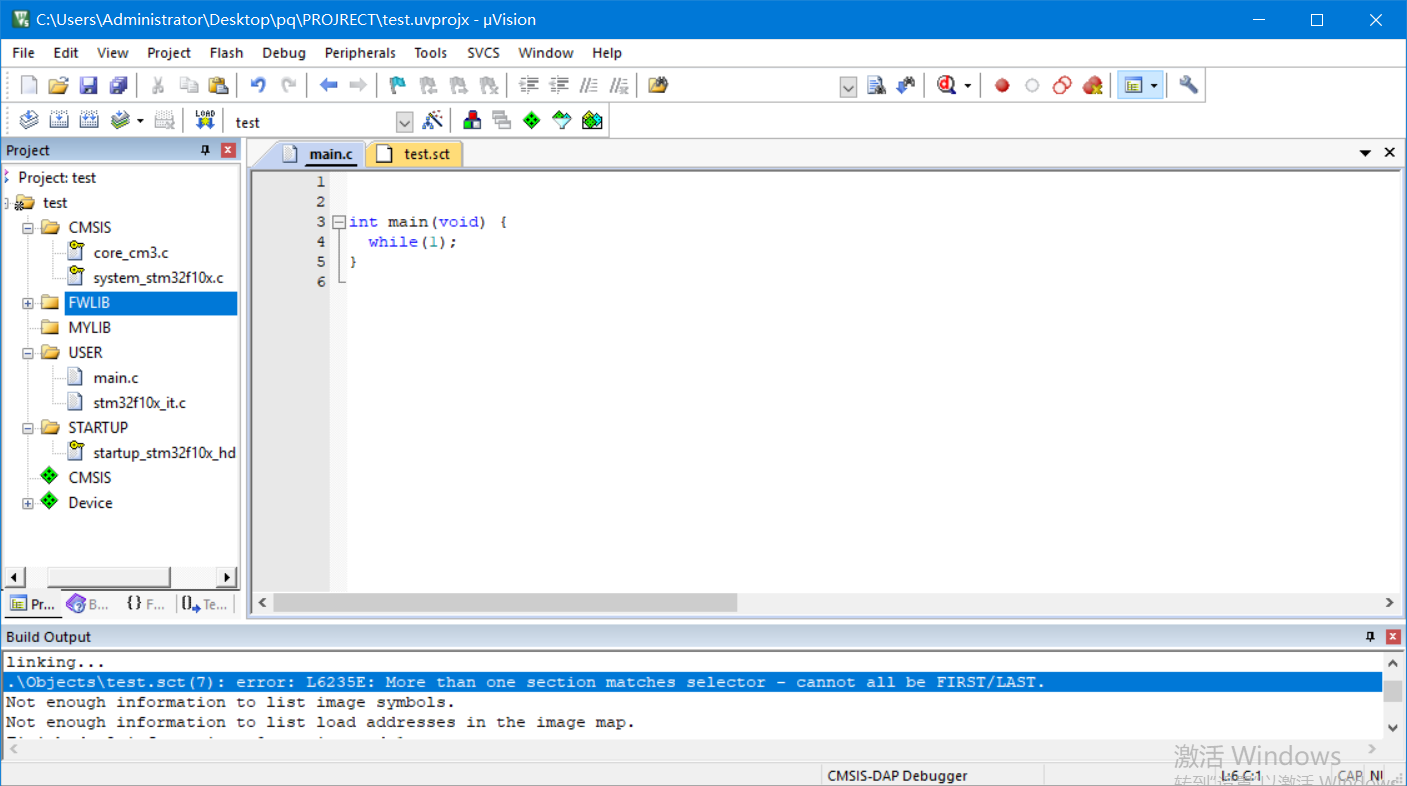

Keil5明明只有一个启动文件,还提示我有多个启动文件?萌新求指导
查看数: 2085 | 评论数: 2 | 收藏 0
发布时间: 2020-3-30 18:22
我用的mdk5.26版本的keil5,出现了明明只有一个启动文件,还提示我有多个启动文件,是不是有啥设置地方不对啊
ID:718063 发表于 2020-3-31 08:36
是的,晚上教程要勾选manage里的startup会自动生成,欸
ID:70069 发表于 2020-3-30 21:05
是不是Device里还有一个
