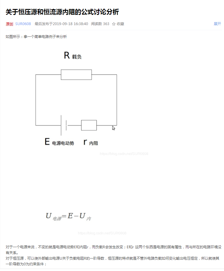

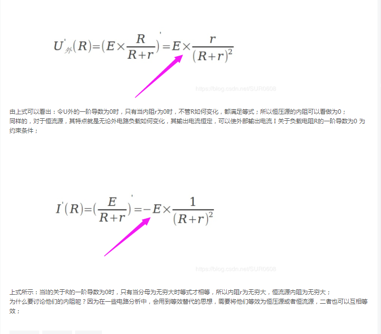

电压源和电流源内阻问题,为何还要求导数才可以判断出来?
查看数: 971 | 评论数: 0 | 收藏 0
发布时间: 2020-3-31 11:25
