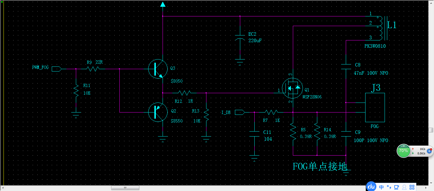

关于单片机追踪谐振频率的问题,请求解答

本帖最后由 加百列0329 于 2020-4-1 10:42 编辑     最近在做加湿器的项目,因为知识有限,有几个问题不太理解,望各位大神指教一二,感激不尽    1、PWM-FOG这个引脚是提供谐振频率给雾化片 ...

百度 “电磁炉主谐振电路研究与功率控制” 希望能解决你的困惑
ID:342822 发表于 2020-3-31 22:02
呵呵~这图怎么看都象电磁炉电路

希望可以为小弟解答一下,感激
