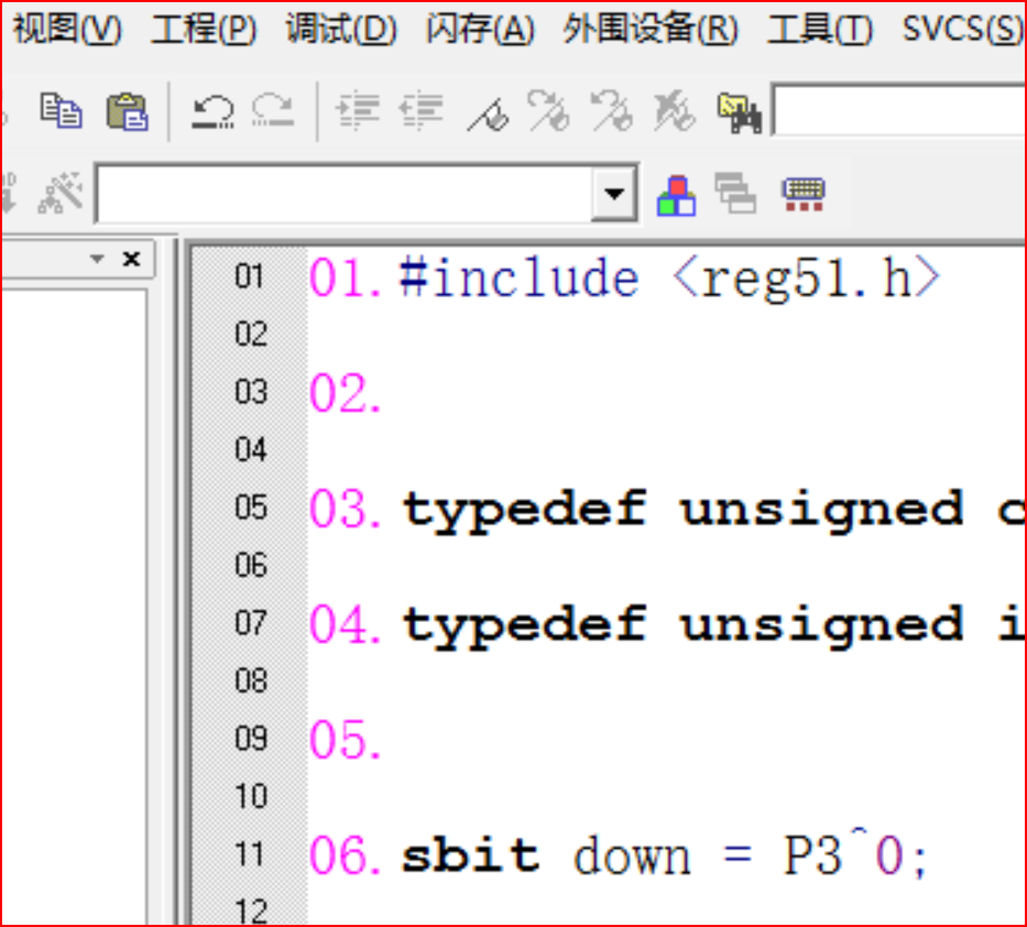

如何清除keil中行号标记(序号)
查看数: 3851 | 评论数: 2 | 收藏 1
发布时间: 2020-3-31 21:27
本帖最后由 hbcqd 于 2020-3-31 21:58 编辑 很多人在进行分析计算,或使用keil软件,或在网上复制源程序时都有序号,怎样删除呢? 如图: 请大家帮助,谢谢!

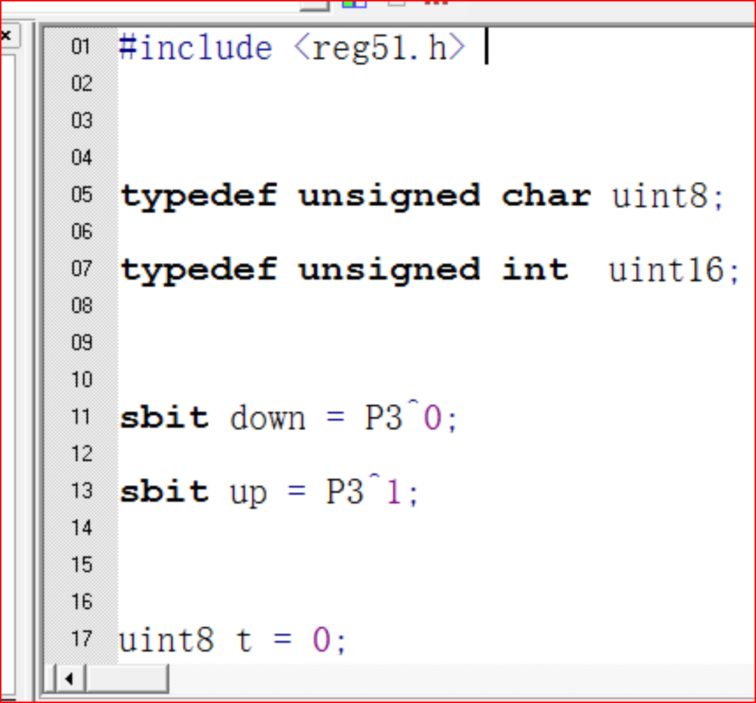

替换*.的方法不可靠。还是用1楼的方法可行。keil可以,IAR也可以选中矩形
ID:367369 发表于 2020-3-31 22:54
在Keil按住Alt键  鼠标作左键选中前面的两列然后退位键
可以按列删除
word等其他地方也适用
