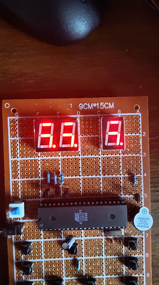

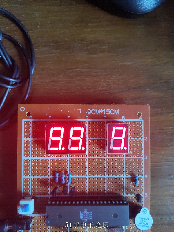

复位电路我选用的电容电阻分别是47uF和470Ω,RC常数约为22ms,但是实物操作通电时不会自动复位,要按下按键才复位,这正常吗。我怎么感觉通电时应该会自动复位的啊。(芯片是at89c51)
ID:401564 发表于 2020-4-6 14:39
"47uF和470Ω,RC常数约为22ms"
这有什么意义呢?????

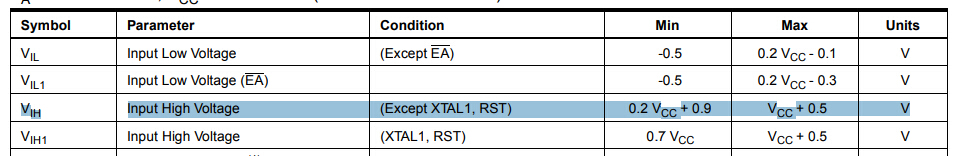

8051是高电平复位,所以,你先看一下你用的8051单片机的高电平电压是多少V的,然后,再计算一下,5V电压通过470欧电阻给47uF电容充电,多长时间之后电容的电压可以达到低于高电平,这一段时间才是复位时间,这和时间常数是没有直接的等于关系的我看了一下AT89C51的数据手册,1.9V以上的都是算是高电平,低电平是多少没看到哪里
而你这个就是R4太小了,换成一个10K或者以上的电阻就可以,至于复位时间,那玩意没多大意义,只要能正常复位,没有必要去那个,除非你是要绝对的开机速度

ID:525068 发表于 2020-4-4 12:35
通电会复位,但是电阻小了,复位会特别快
ID:420836 发表于 2020-4-4 08:48
试试10uF和10k欧姆,如果不起作用,请将电阻改为8.2K欧姆。

ID:692132 发表于 2020-4-2 20:43
应该是R4阻值太小,换成10K。阻值太小C3充电太快,实际复位电路中电阻值没有用这么小的。

ID:362692 发表于 2020-4-2 15:07
R4换成1K
47uf改成  10uf,电容有点大
