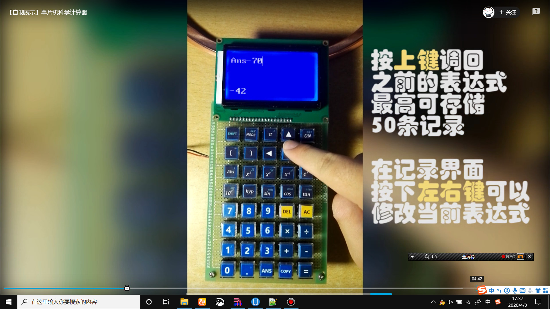

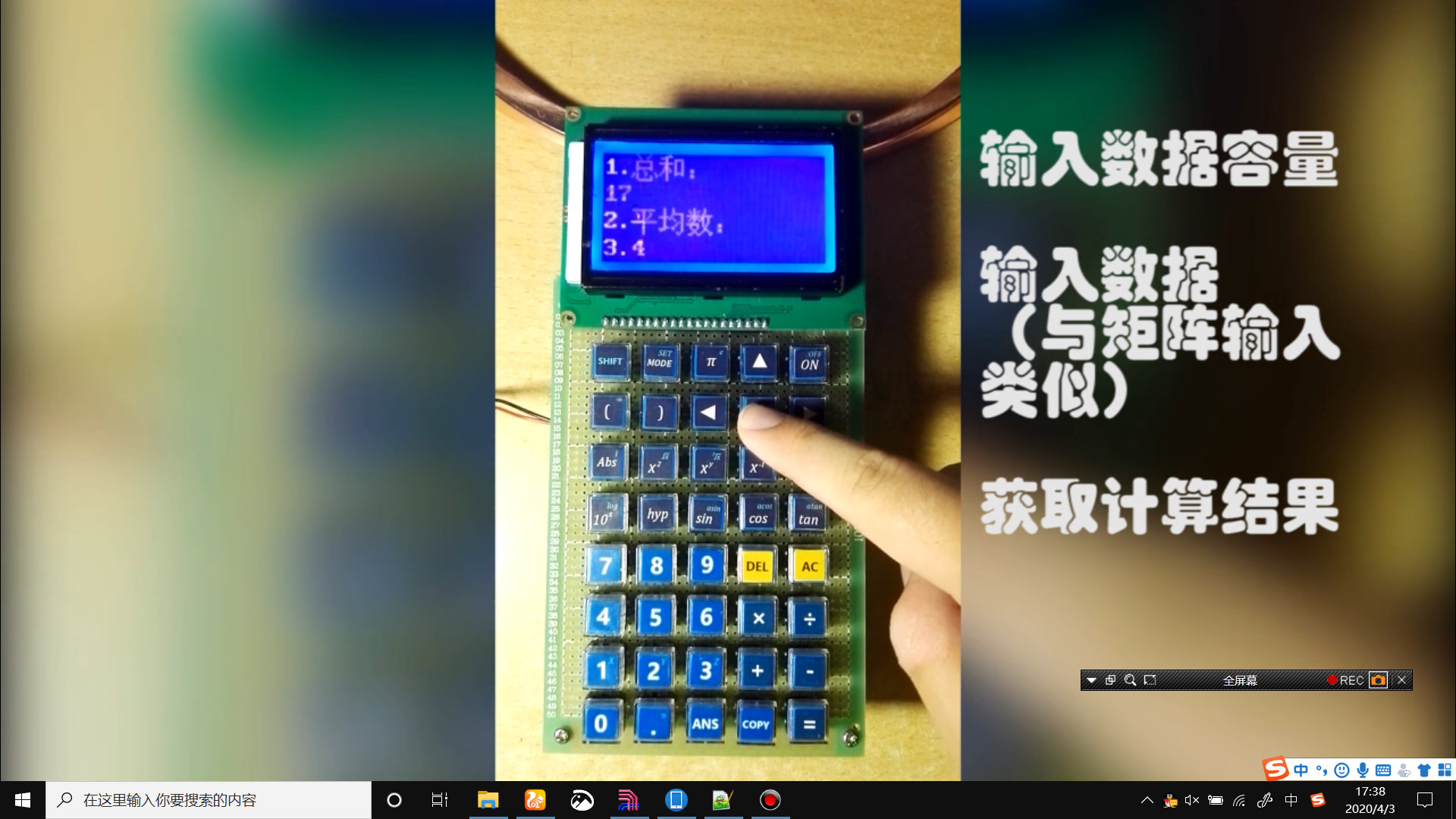

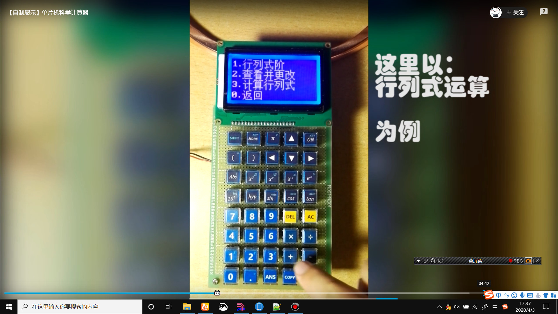

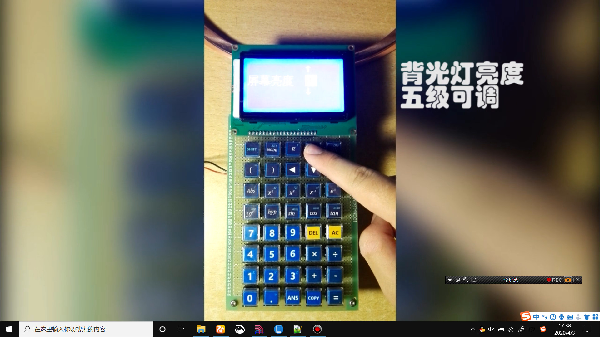

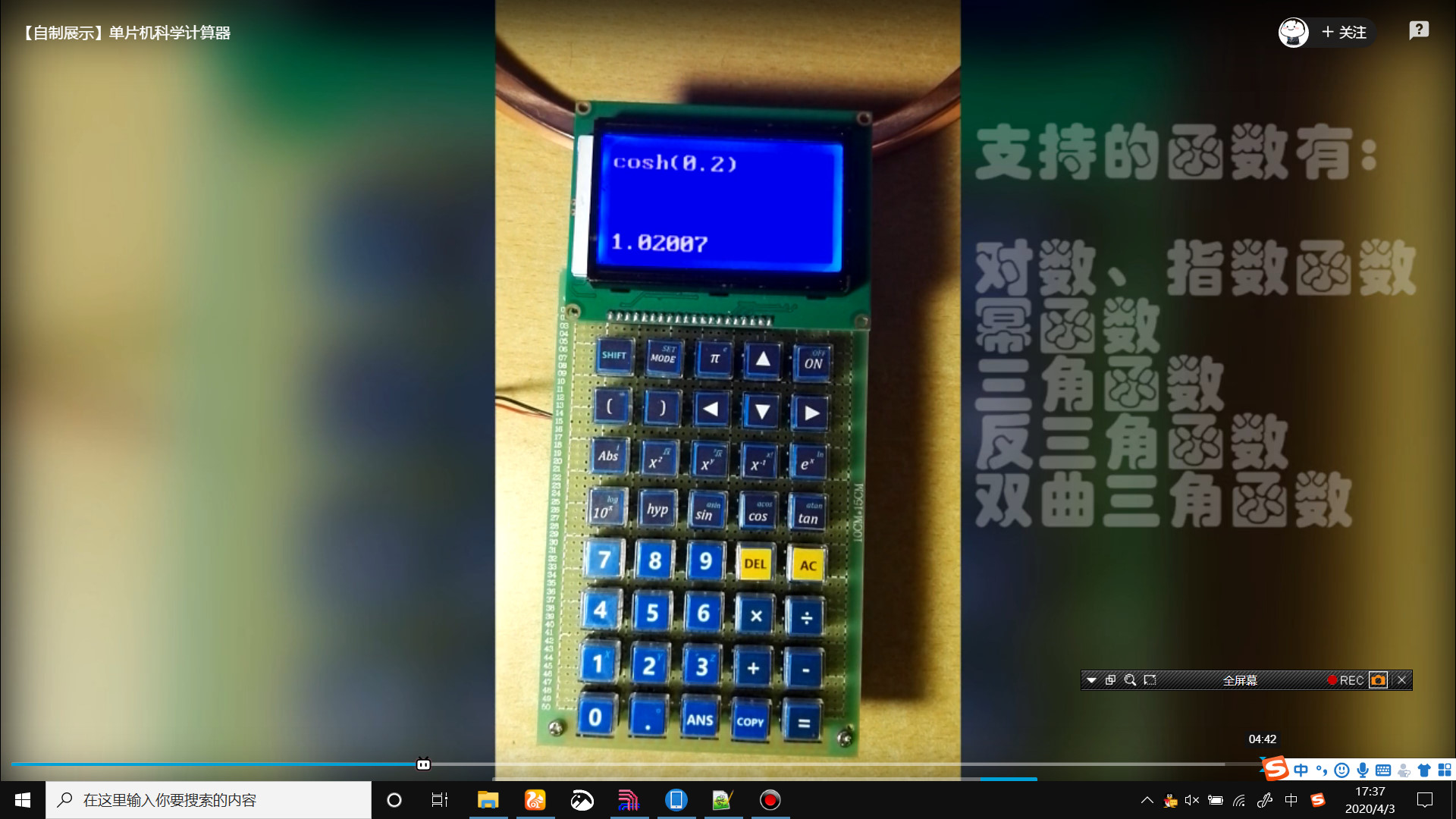

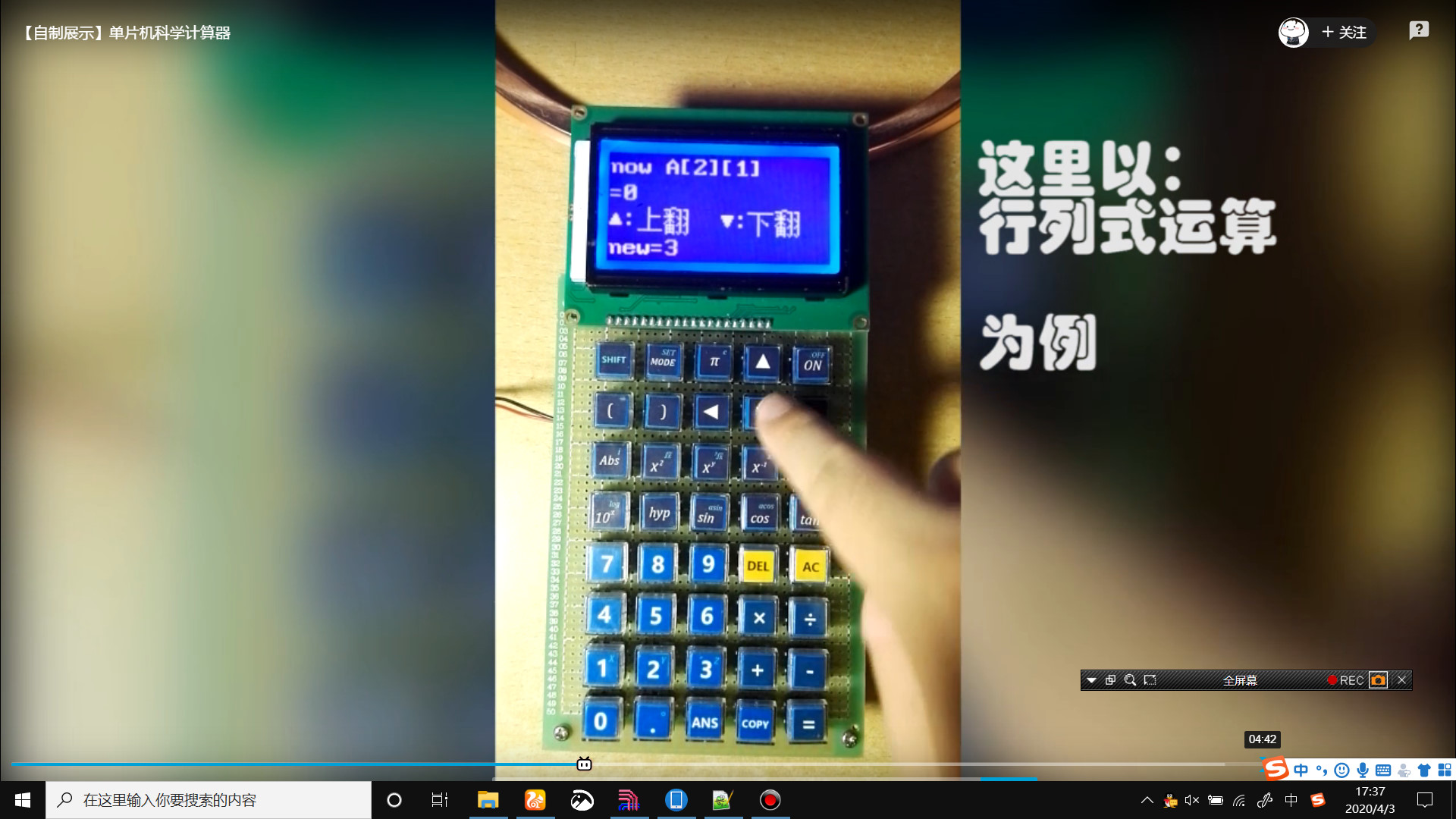

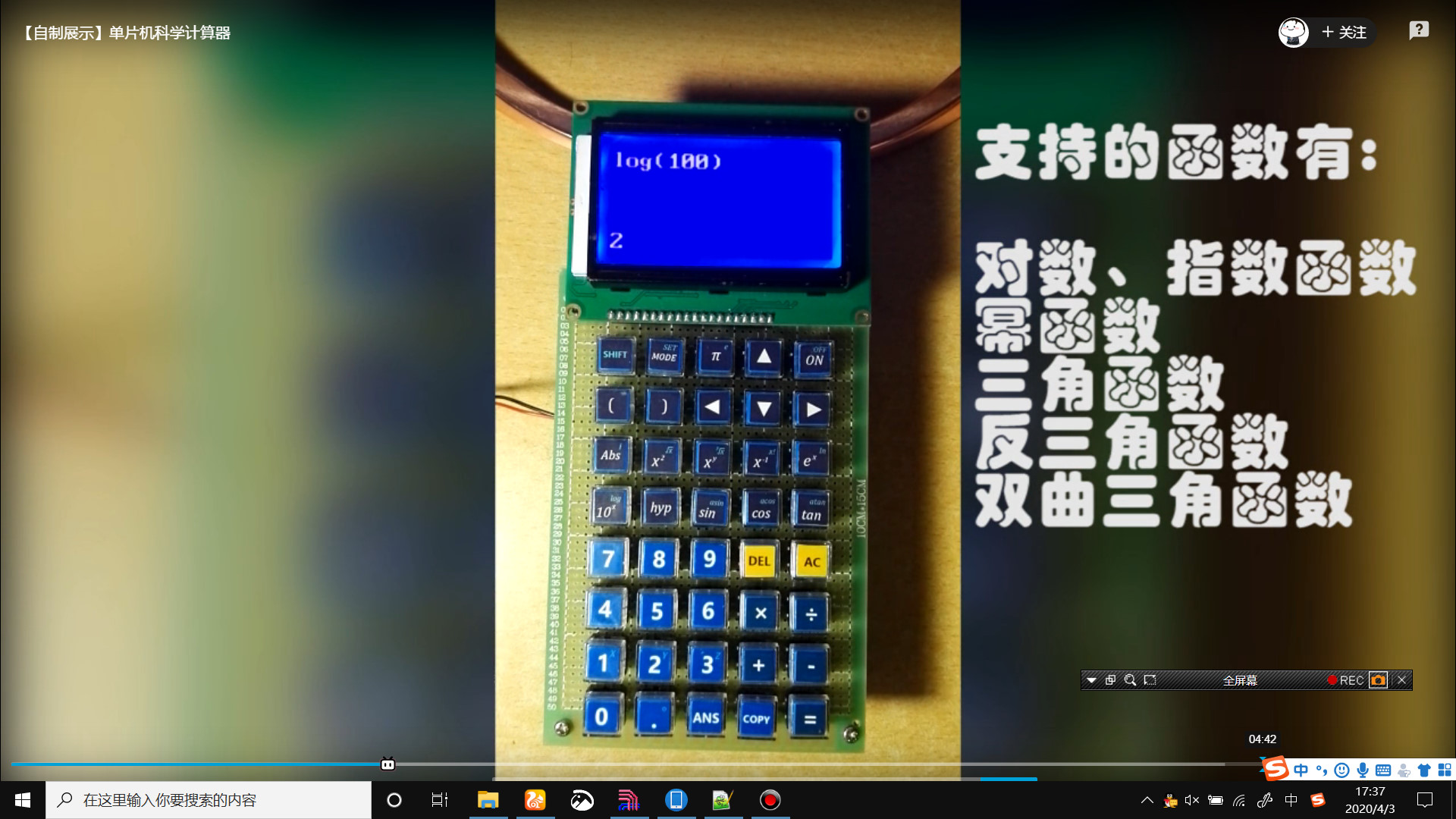

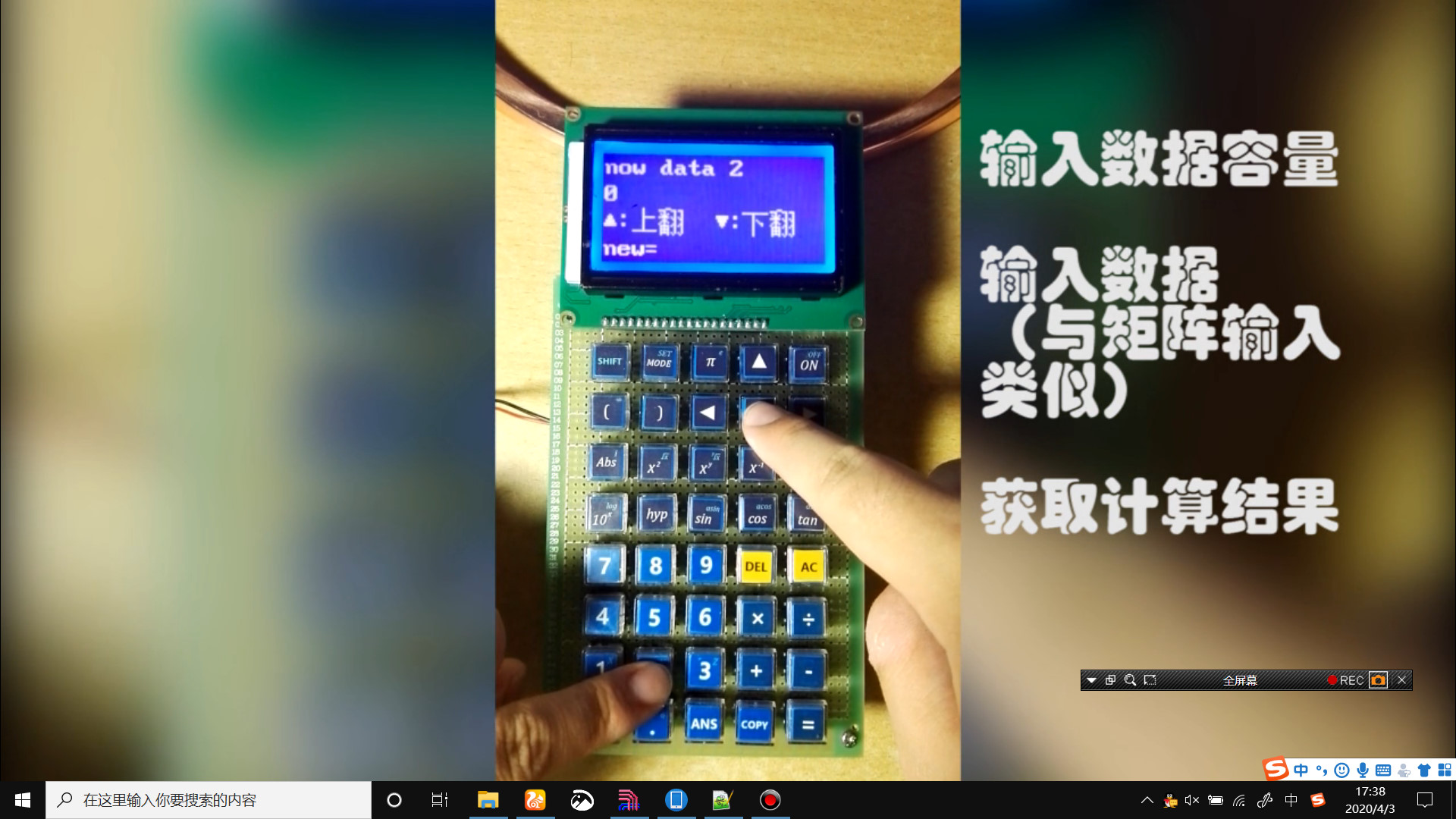

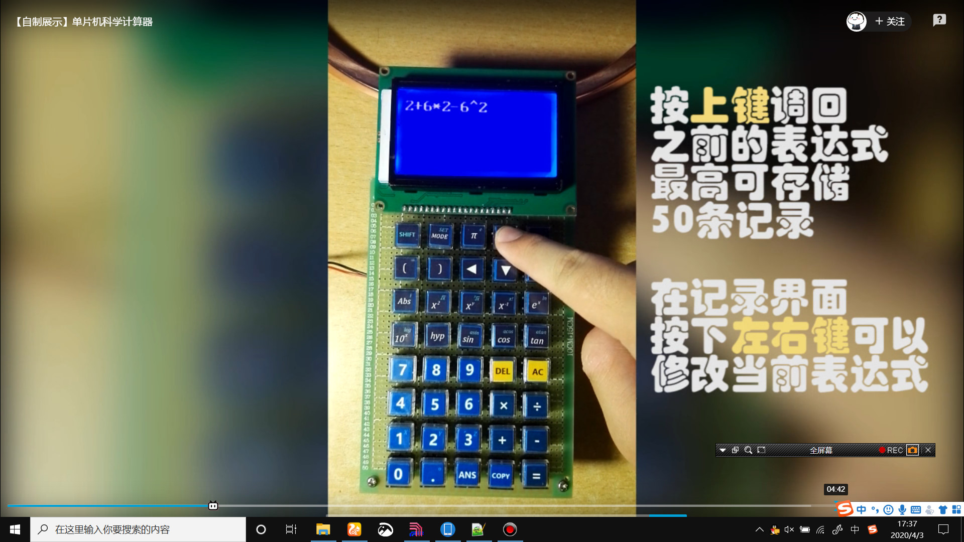

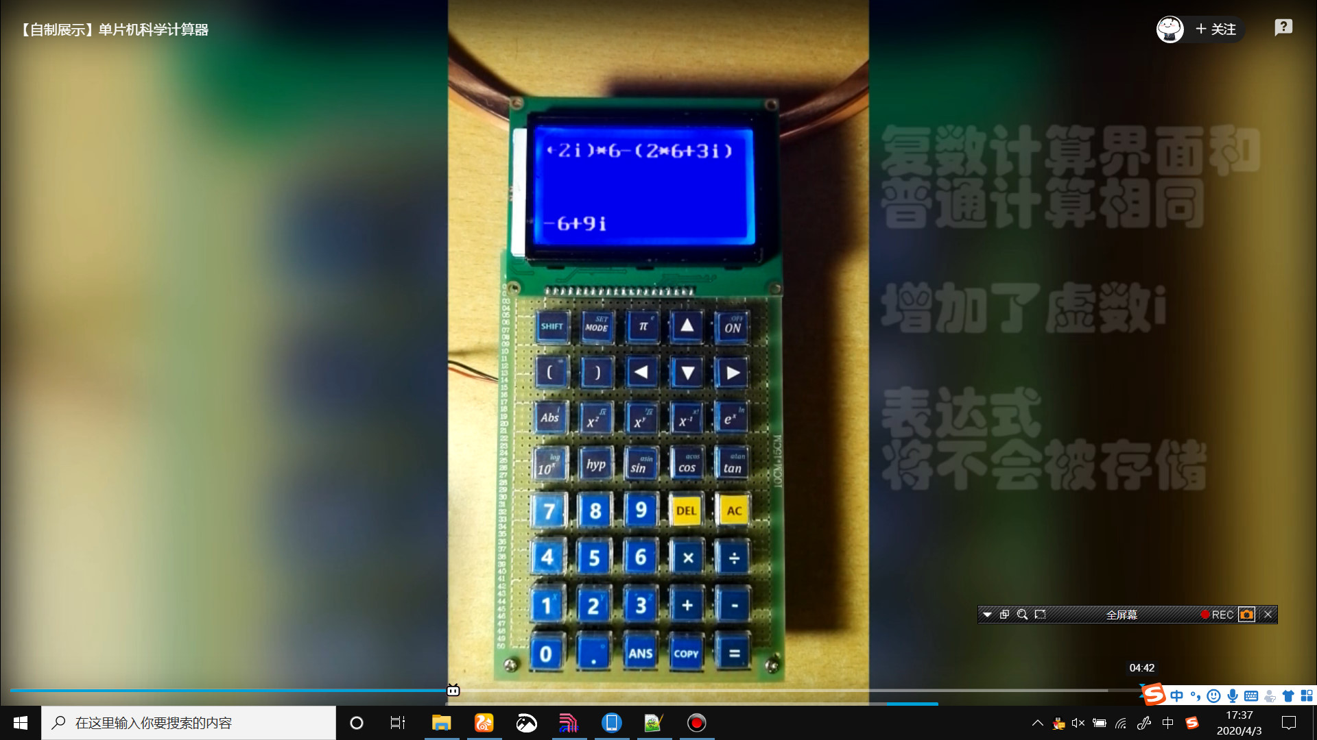

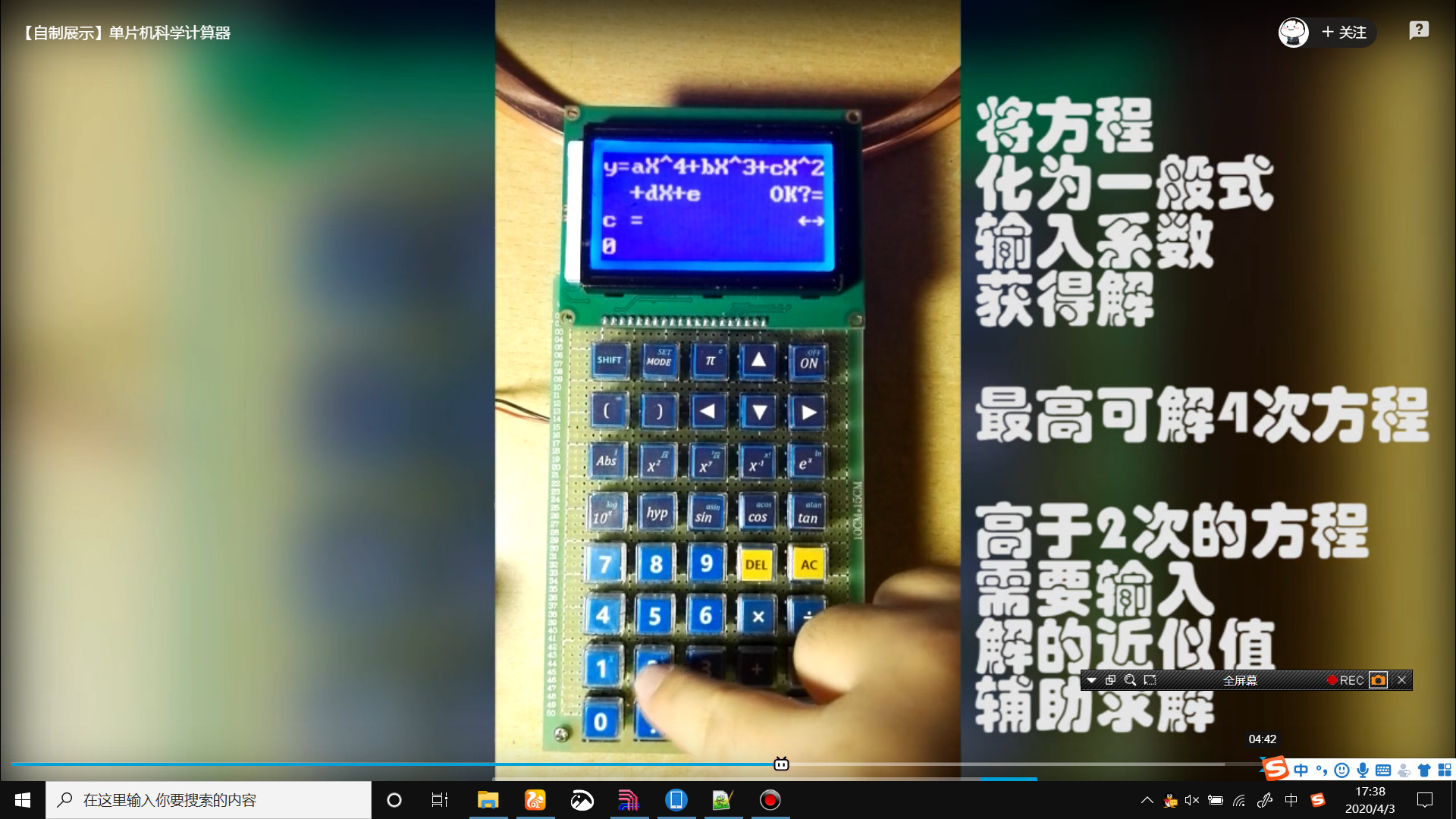

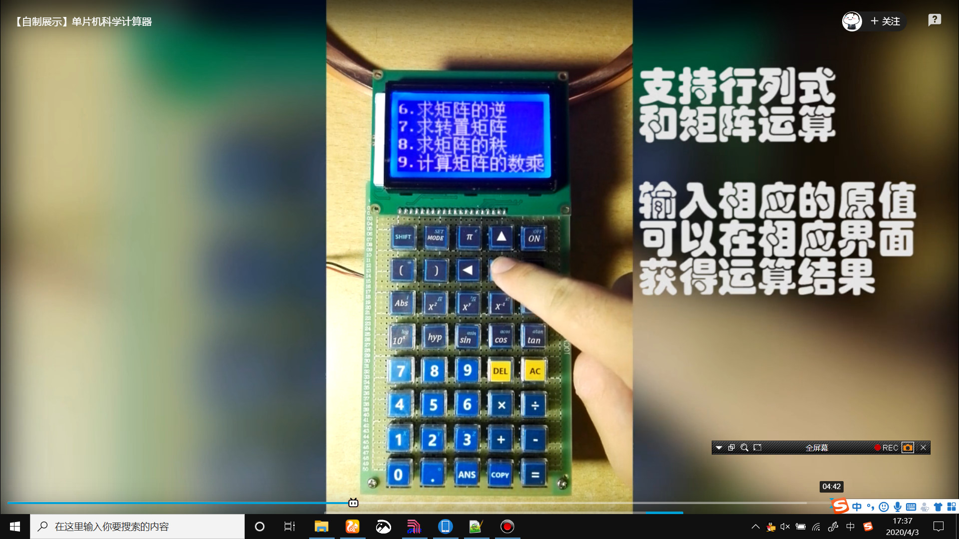

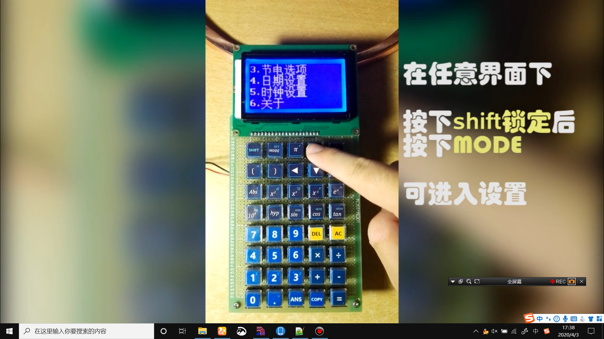

以下是计算器功能演示视频地址: https://www.bilibili.com/video/B ... 3625234719827099345 制作出来的实物图如下:

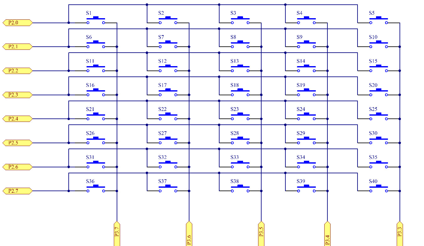

kz0018 发表于 2022-10-12 23:18
用程序反推电路图太难以成功,无电路图即便程序编的再好,也不好仿制。
这个还是很简单的,DS1302的模块一共三根线,AD24C的模块 两根线这些程序都能直接找到连接IO,然后按键5+8个IO程序也写的很明白,12864也就那么几根,51的MCU有程序的话,反推引脚是最方便的,毕竟我已经仿出来了,唯一可惜的就是原作里bug不少

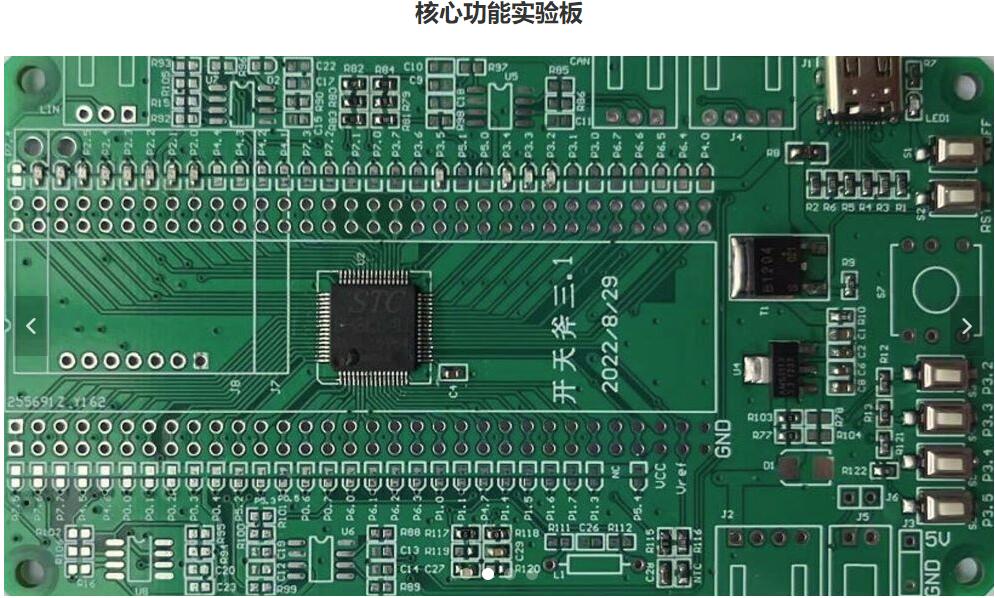

大神辛苦了,帮用  屠龙刀三-STC32G12K128核心功能实验板去改 或 开天斧三-STC8H8K64U核心功能实验板去改 !  STC将提供赞助

。因此在软件上需要做到语法识别、优先级顺序、括号嵌套等功能。 计算器拥有普通计算(表达式与函数识别、计算)、计算结果存储/回看、复数计算、矩阵运算、函数图形、解方程、统计、最小二乘法求回归直线、一阶常微分方程、单位,进制转换、定积分、求导等功能。 有节电模式,5分钟不输入自动关机,液晶屏亮度5级可调。
