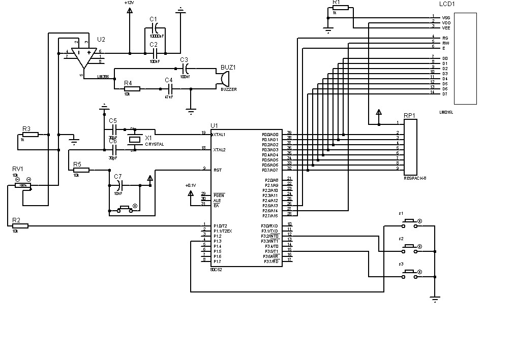

求大佬指点,图中lcd显示正常,功放扬声器一直没有声音
查看数: 2697 | 评论数: 2 | 收藏 0
发布时间: 2020-4-4 16:45
求大佬指点,图中lcd显示正常,功放扬声器一直没有声音,电路方面有问题吗?请大神指点哪里可以更正?
ID:692132 发表于 2020-4-5 13:49
硬件方面的检查:1,悬空U2的3脚,不要与任何元件相通,手拿镊子碰触3脚,注入人体感应信号,蜂鸣器应该发出声音,如果没有,换成小喇叭代替试验。2,U2的3脚需要串联一个小电容再到电位器,用10μF电解电容,正极连接U2的3脚。3,取消R3。4,如果声音小,短接U2的1脚和8脚。
ID:149451 发表于 2020-4-5 12:22
没见到程序,不好下定论。建议检查:P1.0,看图里意思是虽音乐有输出;若有方波输出,再适当调节RV1,示波器检查运放输出端。
