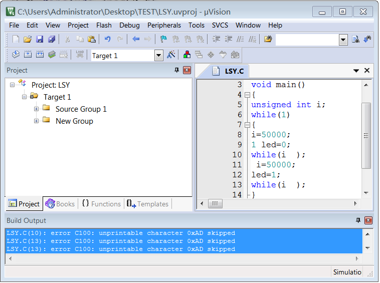

为啥用Keil uVision5编译同样的程序别人编译成功我在编译时就有错误了
查看数: 3316 | 评论数: 4 | 收藏 0
发布时间: 2020-4-5 12:01
为啥用Keil uVision5编译同样的程序别人编译成功我在编译时就有错误了,是我不会用软件吗?下图是别人bia 下图是我编译的
ID:476623 发表于 2020-4-5 16:41
谢谢楼上两位的回复。
发完帖子后一直在查看,发现了问题,是我经过几次复制粘贴后,造成的有部分内容缺失了,这个程序改了就好了。
因为自学习编译程序好几天了一直有问题,就是照抄别人和教程中的程序,在编译过程中总是出现两个警告,试了很多程序都不正常,今天这个就更离谱了,连语句都错了所以发帖求助。
ID:677928 发表于 2020-4-5 15:15
别人的10、13行是while(i--),而你的是while(i   )
ID:677928 发表于 2020-4-5 15:13
别人的第10、13行,那是while(i--),你的是while(i   )
