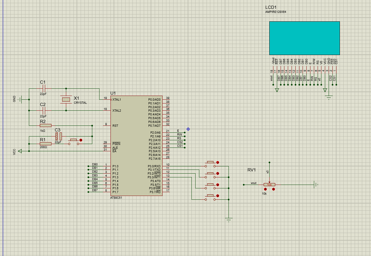

纯新手求大佬指教,proteus仿真公交车显示系统,用4个独立式按键控制lcd显示报站,按下K1,显示起点欢迎词;K2、K3分别控制显示上一站和下一站报站;K4显示终点欢送词。显示模块已经好了,可以实现lcd显示,但不知道 ...

你可以把四个按键连接到一个中断口,while循环里面选择对应按键的内容,当中断时,判断哪个按键触发,选择主循环响应的显示内容。
