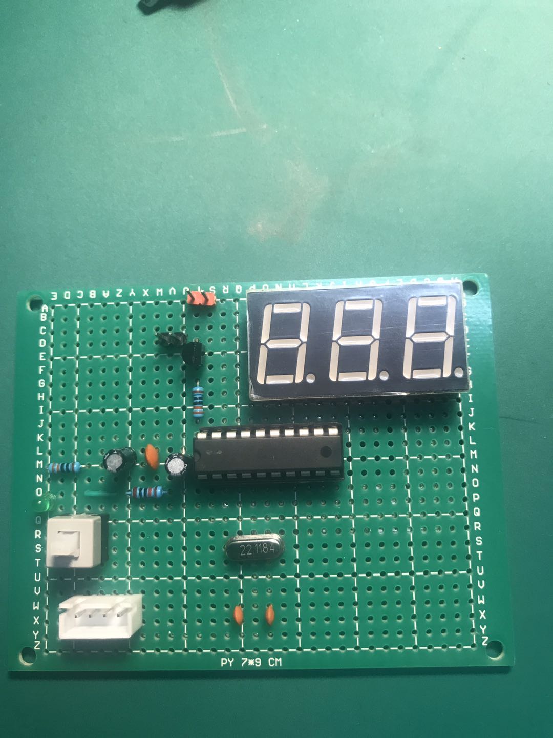

最近一直在研究05年一个论坛的哥们发的帖子《STC12C2052AD单片机构成的0-5伏数字电压表》 地址:http://www.51hei.com/bbs/dpj-33280-1.html 看过以后很受启发,一直想照着做一个。无奈那哥们只发了几张简 ...

洞洞板还有一点没有画上去(忘记了。。。)
就是空出的那个P1.0脚接待测电压的正级。待测电压的负极和单片机共地即可。
