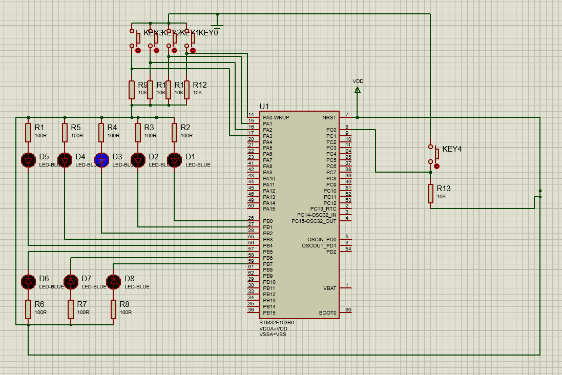

关于stm32f103r6在Proteus中按键LED定时器的仿真

proteus运行版本为8.9 之前使用proteus8.6做仿真文件,发现存在一些bug,当使用8.6版本时,发现stm32f103R6的IO口(PA1,PA2,PA3)配置出按键功能失效 且存在一些其他使用bug,故后来换用8.9版本。该仿真文件假如使用 ...

请问keil软件仿真tim3时间准5毫秒,Proteus硬件仿真为啥编程8、9秒了啊
因为Proteus仿真相对于STM32这类的单片机时,比较吃电脑资源,所以往往仿真里面的时间较于实际时间会长很多。仿真C51不会出现这类情况
