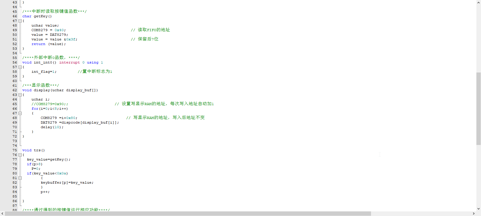

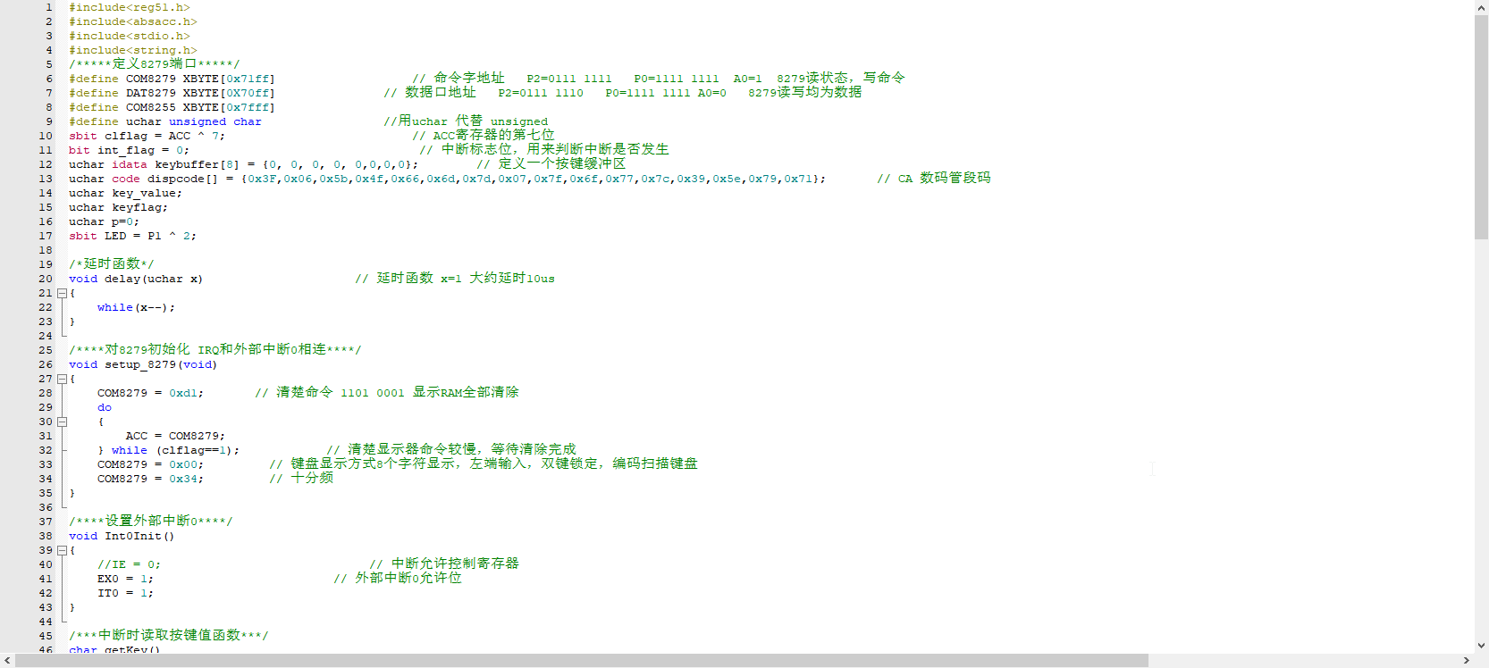

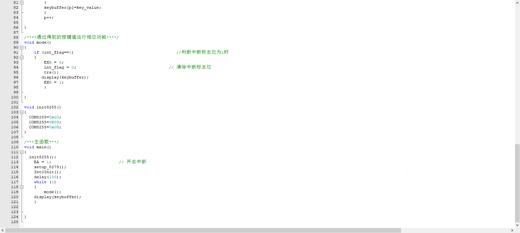

因为单片机接口不够,现在想把51单片机通过8255跟8279相连,8255PA口设置成方式2,但是数码管一直没有输入,求助呀
