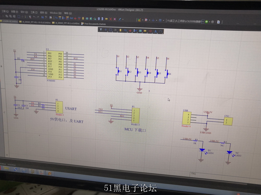

我是初学者,问些N76E003的串口0按键调试问题
查看数: 3343 | 评论数: 7 | 收藏 0
发布时间: 2020-4-10 10:11
我想弄一个简单的按键。  按下按键1~6串口调试助手显示1~6, 我用的是N76E003的串口0,配置了串口0模式1    定时器1模式2   下面是我自己写的代码,但是串口调试助手没反应,想请教 ...
ID:359272 发表于 2021-9-29 08:18
你的if()里面怎么全部是赋值语句,判断的话是两个等号,==
ID:968164 发表于 2021-9-28 10:06
if(a==B) 不是  if(a=b)
ID:723138 发表于 2020-4-10 15:15
xujiabin 发表于 2020-4-10 12:09
用过这个芯片,你可以先用串口在大循环里面不停的发送数据,看看有没有数据出来,来判断是按键还是串口配置 ...
初学,不太懂,别人就给我个原理图    然后串口调试,所以你这么说我也不知道该怎么弄
ID:723138 发表于 2020-4-10 15:13
罗程峰8200 发表于 2020-4-10 13:21
直接先用官方的 程序刷一波  有功能了在自己改成想要的不就行了
没有啊   我就直接看规格书写的   没懂多少
ID:490426 发表于 2020-4-10 12:09
用过这个芯片,你可以先用串口在大循环里面不停的发送数据,看看有没有数据出来,来判断是按键还是串口配置不对。总之问题得一点一点查找,直接贴代码不知道你怎么写的
