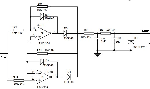

请问问大家知道这是个什么电路吗 有什么功能

感觉像峰值检测 有感觉不像...请问这是个什么电路,能实现什么功能的

明白了谢谢大家
ID:225455 发表于 2020-4-11 11:37
运算放大式全波整流电路
ID:692132 发表于 2020-4-11 09:31
就是把输入的交流电压经过转换变成直流电压,比直接用二极管精度高。
ID:420836 发表于 2020-4-11 07:55
该电路用于全波整流。 输入交流电压的正周期通过底部单元运算放大器。 输入交流电压的负周期通过顶部运算放大器。
ID:584814 发表于 2020-4-10 21:57
偿查一下324是做什么用的就知道了。
