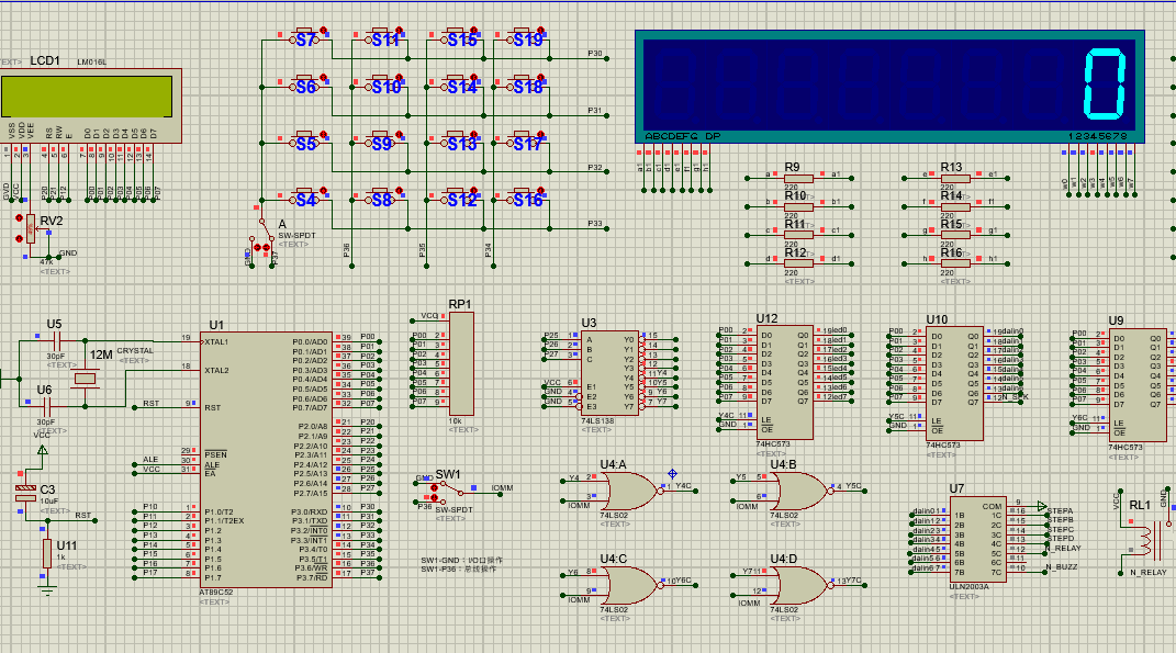

51单片机简易计算器程序 无法显示按钮的数字
查看数: 2749 | 评论数: 5 | 收藏 0
发布时间: 2020-4-11 15:47
51单片机做的简易计算器,但是仿真的时候按按钮数码管没反应,正常应该是按按钮会显示数字出来 #include "reg52.h" #include "absacc.h" unsigned char code table[]={0x77,0x7e,0xbe,0xde,0x7d,0xbd,0xd ...

ID:591189 发表于 2020-4-11 16:44
每一毫秒拉高按键标志看似可行,但是你完成一次按键操作要多久?
你按键还没按完已经是下一个标志了,按键怎么读的出来?
把按键扫描放进中断,再把升高按键标志放进扫描里就可以了
ID:591189 发表于 2020-4-11 16:38
你忘了在按键扫描程序里升高按键标志KEY_FLAGE
ID:726904 发表于 2020-4-11 16:06
求大佬指出问题
ID:726904 发表于 2020-4-11 15:58
z求大神解答,是哪里出问题了
