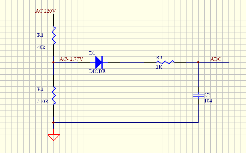

这样检测交流220V的电压可以吗?

本帖最后由 ying鍝 于 2020-4-13 19:00 编辑 用于交流220v功率计算,精度没有要求大概就可以,或者万用表都是怎么检测的吗?推荐个实用的电路参考一下。

用过零检测脉冲宽度的方式测量220v电压幅度。电源有辅助绕组的话,就用辅助绕组实现电源隔离,如果没有辅助绕组,就用电压互感器实现电源隔离。
ID:25310 发表于 2020-4-14 08:05
整流后再加这个电路比较安全
ID:692132 发表于 2020-4-14 01:37
做个实验应该可以了,就是直接通到交流电不安全,容易随时让你精神抖擞,用个电压互感器好些。
