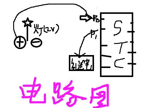

求助:怎么判断外部电源的通电时长要精确到毫秒 现在有一个2V的小灯它会随机关闭然后又随机打开; 如何用单片机来检测它每次打开后通电的时长,以控制继电器作相应的操作; 比如这个小灯亮了10.5秒,我想让 ...
ID:692132 发表于 2020-4-14 01:15
forest415 发表于 2020-4-13 20:03
连接要多少v啊我试了2v的连接没反应
因为直接连通只有2V高电平,不满足单片机识别要求,加一个9014或8050三极管就行了,基极串1K电阻,集电极连到单片机,再来一个上拉电阻。或者换成两个灯串联,工作就有4Ⅴ,不工作0V,单片机能直接识别

wulin 发表于 2020-4-13 05:09
可以采用光敏二极管测灯光或光耦测小灯电源,输出低电平到单片机某端口。单片机相应端口呈低电平启动定时器 ...

ID:65956 发表于 2020-4-13 08:39
用单片机的IO口检测电源电平+单片机的定时器计数功能就可以了,先用1个IO口(中断口也可以)检测一下电源前端电平(电容前,不然没办法检测到即时掉电),然后一出现断电就停止计数,一来电即开始计数,这样就可以计算出上电时长了,但按你说的功能好像并不是那么简单,可能要详说更好
ID:164602 发表于 2020-4-13 07:50
问题不太明白:
    灯亮的判断标准是什么?
1、可以是控制,例如单片机输出高电平,表示控制灯亮,但灯不一定真亮了,例如灯坏了。这个就简单,用定时器。只要那个高电平一打开,就开定时器。
2、可以是电流,就是说灯必须是真实亮了的。这就要用AD了,一检测到电流,表示灯亮了,就开定时器。
ID:645495 发表于 2020-4-13 05:49
先设计硬件电路,用单片机计时,当到过预定的时间后,控制继电器的动作。
ID:645495 发表于 2020-4-13 05:46
1,需要有一个检测灯是否亮的电路。可在灯的回路中串一个小电阻(不要影响灯的亮度),可需要放大电路(如运算放大器)。
ID:213173 发表于 2020-4-13 05:09
可以采用光敏二极管测灯光或光耦测小灯电源,输出低电平到单片机某端口。单片机相应端口呈低电平启动定时器计,呈高电平关闭定时器。读取计时时间后清0计时变量,预备下一次计时。再根据获取的时间数据判断控制继电器。
