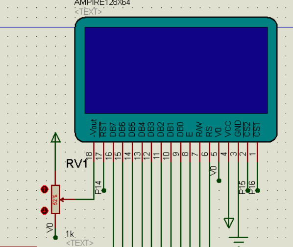

单片机IO口资源着实紧张,请问各位大佬,这个AMPIRE12864有没有什么办法能够少占用一点单片机的IO口?谢谢!

据说protues里面的12864也可以用串行接法,可以参考一下这个例子
串行方式使用12864的proteus仿真实例 - 百度文库 https://wenku.baidu.com/view/e26c9d1a6bec0975f465e2bb.html
ID:234355 发表于 2020-4-14 18:06
rst  e  rw  rs cs1 cs2 这些控制引脚可以用一个串转并的芯片,这样可以少占用单片机的io口。
