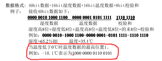

问题1:DHT22的温度是温度的(高7位的数值*256+低8位的数值) /10。高8位的首 位为符号位。湿度的读取同理,但是湿度没有符号位。
问题2:温度是负数的时候改怎么定义函数

ID:267932 发表于 2020-4-15 10:14
高八位  与80 ,得到结果为1为负数,反之为证
ID:729488 发表于 2020-4-15 10:08
不太清楚你想要的效果,是想计算结果不受正负值的影响吗? 如果是这样的话符号位可以与上一个0
