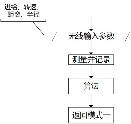

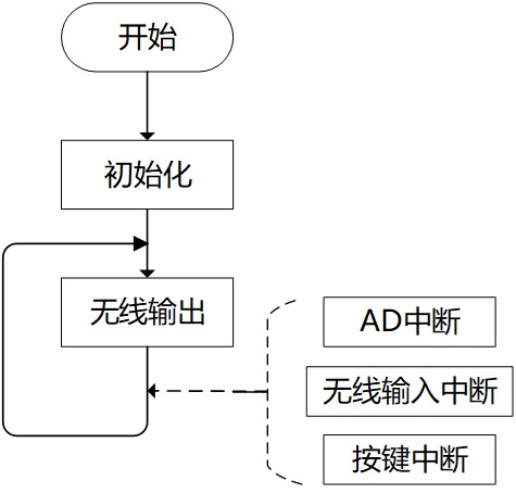

需要用开发一个由按键控制的传感器。传感器有两种功能模式,在模式一中直接读传感器传给ADC的值;在按下切换按键后进入模式二。模式二是一套流程,先从串口输入参数,再进行一段测量,在按结束键后运行算法输出结果 ...

两个功能的function可以放在do..while()里 按键中断设置一个标志位 while条件判断时按下按键就跳出 在main里进行两个模式的切换

这种思路的程序设计的框架我没见过,但自己写过一个发射模式(手机)转接收模式(另外一个东西的收、处理、显示)的,原则上可以实现。框架你有了一部分,因为两个东西的硬件相同,只是停用、在用的软硬件部分不同,建议重新画框架,如模式一、模式二都有按键,模式二不能无条件返回模式一。
程序中比如:
main()
     if(MODE1)
           执行模式1的function
       else
               执行模式2的function
按键中断,改写MODE1的值为1、0。
