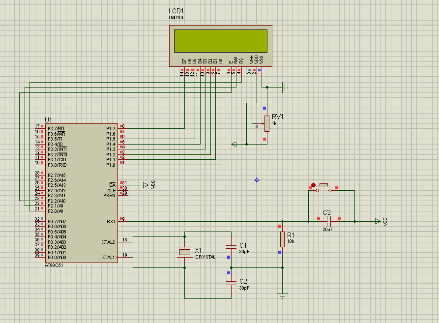

单片机LCD1602不显示数字,程序有问题 求帮助
查看数: 3611 | 评论数: 8 | 收藏 0
发布时间: 2020-4-15 20:36
程序,谢谢各位大佬 #include<reg51.h> #define uchar unsigned char #define uint unsigned int sbit RS=P2^0; sbit RW=P2^1; sbit E=P2^2; #define LCD1602_GPIO P1 void LCD1602_WriteCom(uchar com); ...
ID:155507 发表于 2020-4-16 10:24
void Delayms(uint a)
   uint i,j;
   for(j=0;j<a;j++)
      for(i=o;i<125:i++);
给你改了,对比一下就知道哪里错了。

ID:729252 发表于 2020-4-16 10:06
1、端口验证:LCD屏的各个接口IO通过CPU设置高低电平判断是否正确;
2、适当增加延时时间验证;
3、指令是否正确;
ID:729252 发表于 2020-4-16 09:59
1、首先检测端口指令是否发送正确:发送后设置断点,检验端口电平是否你设置的值(高低电平都要试一遍);
2、适当增加延时验证
3、指令是否正确?
ID:729252 发表于 2020-4-16 09:57
2、在指令发送读回正确的前提下,若还是无显示,适当增加延时再试;
ID:729252 发表于 2020-4-16 09:55
1、首先判断IO设置是否正确:向并口写入指令,将指令读回比较是否正确(或用万用表测量);
   uint i,j;
   for(j=0;j<a;j++)
      for(i=0;i<125;i++);//i=0不是o,125后面是;,不是:
ID:213173 发表于 2020-4-16 09:37
程序没有问题,是楼主抄错了。
错误:for(i=o;i<125:i++);
正确:for(i=0;i<125;i++);
ID:592807 发表于 2020-4-16 08:43
