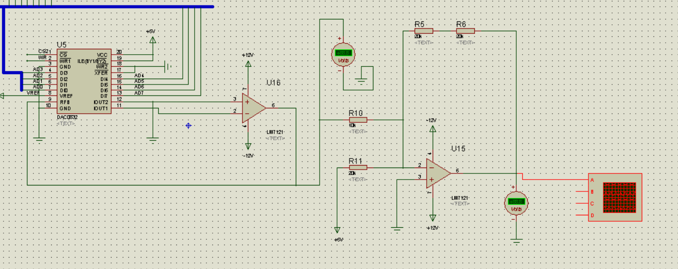

跪求助51单片机DA转换锯齿波问题
查看数: 6043 | 评论数: 7 | 收藏 0
发布时间: 2020-4-15 23:30
这是原理图 想知道我看锯齿波的输出电压会突然往下掉。。我只看输出的电压表时没问题,0X00到0XFF每增1,电压稳定增0.07V,怎么到了示波器就拉了胯。。
ID:706560 发表于 2020-4-22 16:17
问题已经解决了,最终是修改了程序,用了XBYTE来增强了图像的线性。而图像不稳定的解决方法我最终换了运放的型号,换成LM324就解决了
ID:591189 发表于 2020-4-17 10:42
说错了产生锯齿不是积分,电路可以网上搜
ID:591189 发表于 2020-4-17 10:33
考虑下用单片机产生方波,这个好做,再用积分电路转换成三角波,在积分出锯齿波,这样稳定很多程序也好写。
ID:602576 发表于 2020-4-16 15:23
https://baijiahao.baidu.com/s?id ... r=spider&for=pc
仔细看看你的第一级运放配置是不是有问题
ID:602576 发表于 2020-4-16 08:34
输出加一个104电容滤波试试
