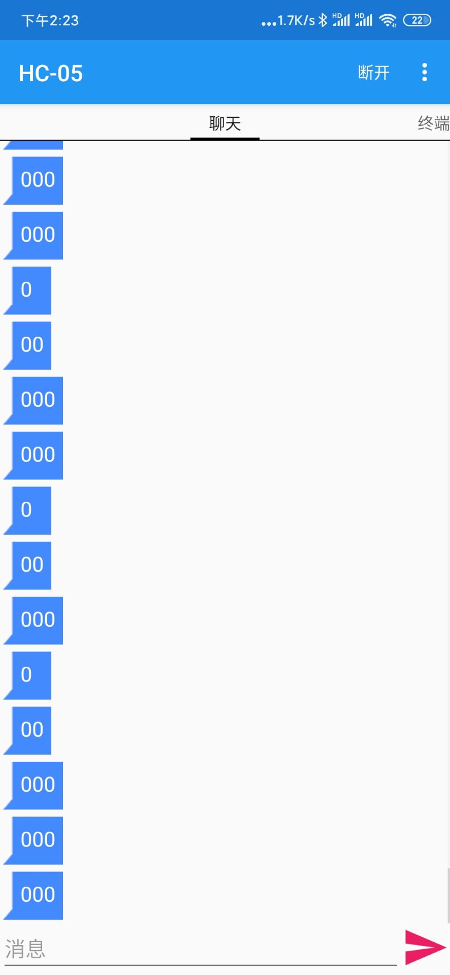

单片机+蓝牙串口字符串不连续的问题
查看数: 4258 | 评论数: 13 | 收藏 0
发布时间: 2020-4-16 14:28
我弄的单片机检测粉尘,蓝牙数据发过来字符串第一个字符贼容易出问题,第一个字符和后面的字符直接分开了,大概的程序在下面 unsigned char dis[4]="000"; void sendChar(uchar a)     ...

蓝牙的协议延时可以吗?

有没有丢包的可能?

你好,这个我做过,如果你处理的蓝牙发送的数据是8bit的,意味着不能发送字符串,如果你有字符串数据,你可以选择把数据处理成一个数据发过去,再进行解析,也可以对你蓝牙发送函数进行一个处理,多个发送,,

你好!把发送字节里面的延时去掉

发送第一个字符前加延时。

unsigned char dis[3]="000";
不是要留个位置给\0嘛,这个我改过了没得用
