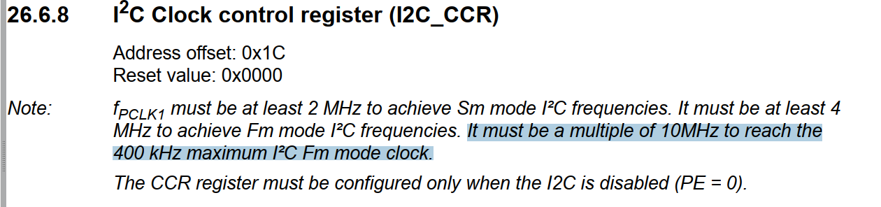

本人菜鸟新手,对于IIC时钟设置寄存器在用户手册上有这么一句话,如果使用400Kbyte速率一定要将PCLK1设置为10MHz的倍数 但是再看时钟树 左边是sysclk,怎么也想不出如何把PCLK1设为10的倍数,使用IIC库函数的时 ...

大佬们基本都用普通IO口模拟IIC,不用STM自带的IIC
