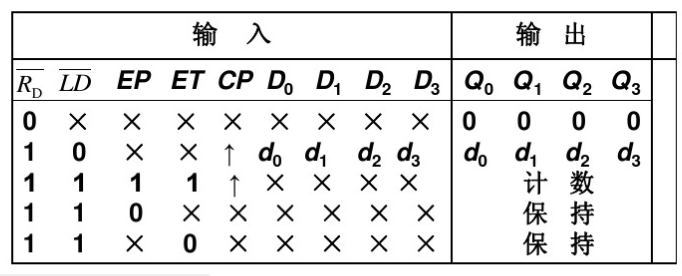

如何用Verilog语言编写一个功能类似于74LS160的逻辑块。

ID:94031 发表于 2020-4-17 15:37
module fidv1 (rd,clk,et,load,datain,dataout,cout,ep);
input rd,et,load,clk,ep;
input [3:0] datain;
output [3:0] dataout ;
output cout;
reg cout;
reg [3:0] q1;
wire rd;
always @ (posedge clk or negedge rd)
if (rd==0) begin q1<=4'd0; end//rd=0时清零
else begin
if(clk==1&load==0) q1=datain;
else if(clk==1&load==1)
begin
if(ep==1&et==1&q1<4'd10) //开始计数
begin q1=q1+1;cout=0;
end
else if((ep&et)==0) begin q1=q1;cout=0;end//保持不变
else if(q1==4'd10) cout=1;//进位输出
end
end
assign dataout =q1;
endmodule
