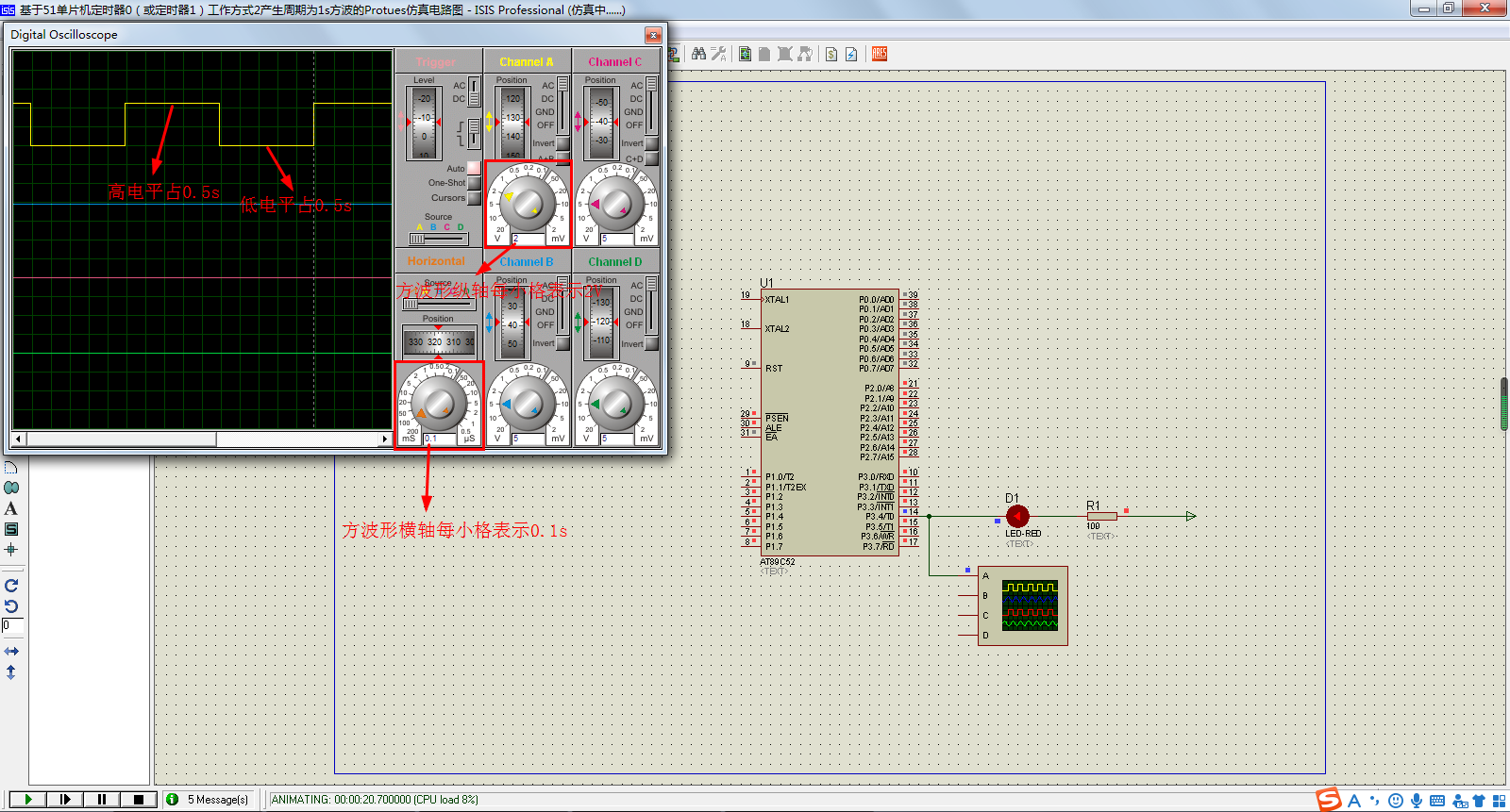

基于51单片机定时器0(或定时器1)工作方式2产生周期为1s方波的项目工程
查看数: 5616 | 评论数: 0 | 收藏 1
发布时间: 2020-4-18 20:56
本帖最后由 51黑电子会员 于 2020-4-19 16:46 编辑 #include <stdio.h> #include <reg51.h> sbit LED=P3^4; unsigned int count=0;   void main(void)//主函数 {    TMOD=0x02;//定时 ...
