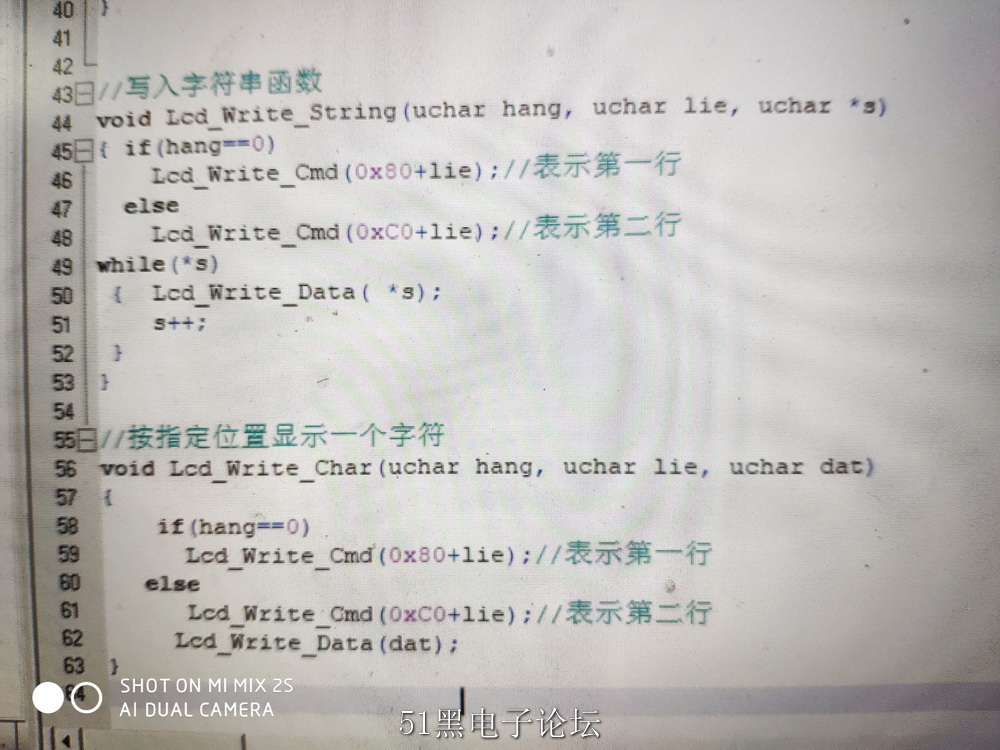

1602能显示字符串但不能显示字符
查看数: 3023 | 评论数: 3 | 收藏 0
发布时间: 2020-4-19 09:58
不能显示字符
ID:363696 发表于 2020-4-21 01:04
你的 lcd_write_char(0,0,"w") 的 "w"是字符串,上面源码显示,你这个应该是字符才对,应该写lcd_write_char(0,0,'w')
ID:584814 发表于 2020-4-20 11:36
Lcd_Write_String(0,0,"w");
这样就可以,自己读源程序。
ID:648281 发表于 2020-4-19 18:27
显示字符串也是调用了显示字符的函数
