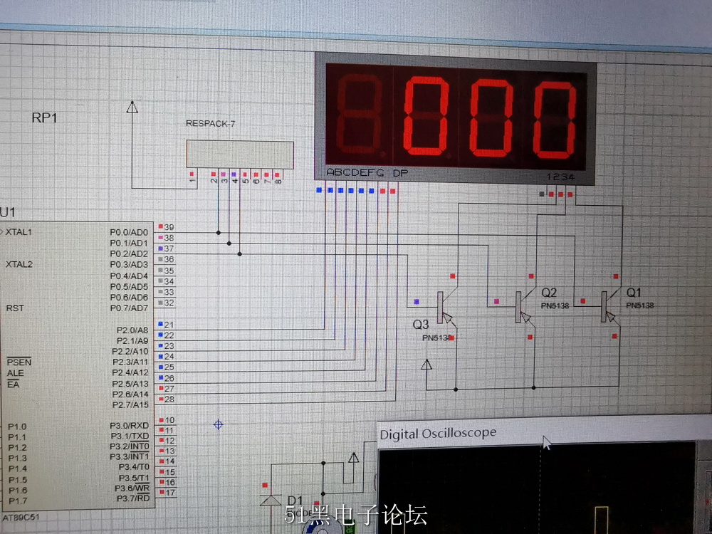

PNP驱动共阳数码管一直高电平
查看数: 2394 | 评论数: 4 | 收藏 0
发布时间: 2020-4-19 21:43
请问这是仿真软件的问题吗,怎么基极是低电平时,集电极还是高电平。下面是代码和仿真图
ID:236035 发表于 2020-4-21 14:20
刚学习的辣鸡 发表于 2020-4-20 08:17
哦,我笔误写错了,是基极高电平时发射极还是高电平
发射极不是一直接在电源上吗
ID:733067 发表于 2020-4-20 08:17
学习单片机lq 发表于 2020-4-20 03:32
基极低电平,管子就导通,集电极当然是高电平,PNP的管子就是这样工作的。
