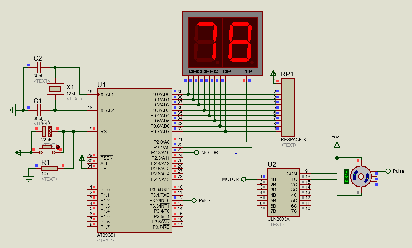

利用Proteus8.6,元器件库编码器电机结合51单片机,进行速度测量由此可以延伸利用仿真实现PID电机转速控制(请自行设计) 仿真原理图如下(proteus仿真工程文件可到本帖附件中下载)
