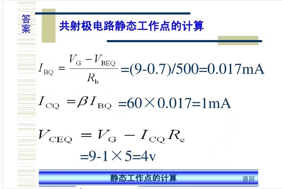

如果要使三级管工作在放大区,是怎样的思路,需要计算静态工作点ib ic  VCE 三个参数?然后呢?如果RB RC都不知道,怎么计算?最终的是要计算出RB  RC这 两个参数?

ID:692132 发表于 2020-4-23 01:37
Ib好计算,因为VBEQ都默认0.7V,只要知道ⅰb,VG就行了。RC如果不提供电压VCE,要通过ICQ和β以及IBQ去计算。

ID:89515 发表于 2020-4-22 18:57
别人说了是计算静态工作点,当然就不会是完整的电路!!!作为初学者,给你一个完整的放大电路,分析起来是有难度的。楼上强调的分压偏置式放大电路给你看了也没意义,想设计必须明白每个元件存在的合理性!

ID:401564 发表于 2020-4-21 19:21
这种电路就是应试教育的产物
大概就是这样这样,然后那样那样,最后这样这样......
这压根就不能算是放大电路,或者是说这就一开关电路,三极管这种接法很难工作在一个稳定的放大区
就算是仿真,你也得慢慢的调,才能看到正弦波出来,不然就是高低电平,那单片机驱动继电器不就是这样接的嘛
一个区发射极三极管放大电路想要稳定工作,一定还发有一个RE和RB电阻,如果想要小信号放大,在E极还得接上电容和另一个电阻
《电子技术自学指南》,去下载这本书来看一下,里面有放大电路的设计过程,很强大的一本书
