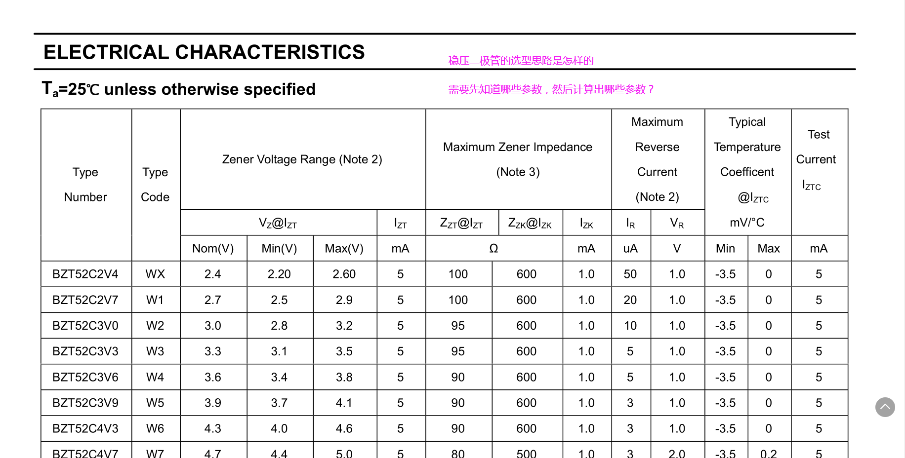

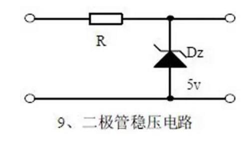

稳压二极管的选型思路是怎样的?先要知道哪些参数?然后根据已知量计算出哪些元件参数?
