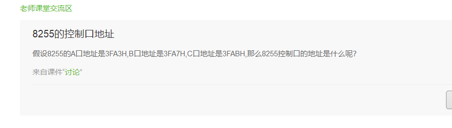

这个地址计算是怎么计算出来的,我在网课上看到别的师兄写的是3FAFH,没搞懂他这个原理 求问~

  当A1=0,A0=0时,PA口被选择;
  当A1=0,A0=1时,PB口被选择;
  当A1=1,A0=0时,PC口被选择;
  当A1=1.A0=1时,控制寄存器被选择.
3FA3   3=00 11
3FA7   7=01 11
3FAB   B=10 11
前两位 代表A1 A0
3FAF  F=11 11
ID:150374 发表于 2020-4-21 19:28
后面四个bit的前两个代表A1 A0  11代表控制口
